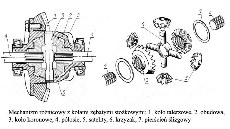

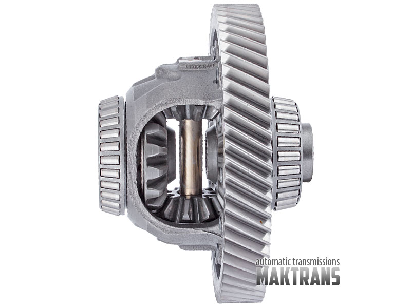

    Czy przez ten "bolec" rozumiesz oś, na której obracają się satelity?
Nazwa:	mechanizm-r-c3-b3-c5-bcn-24d120c,750,470,0,0.jpg
Rozmiar:	67.8 KB
    element numer 6, tylko tutaj jest krzyżak, a w FWD chyba w większości są tylko dwie satelity i to jest oś, jak tutaj
Nazwa:	IMG_9263-800x600-800x600.jpg
Rozmiar:	64.8 KB
    To by miało ręce i nogi, bo z tego co kojarzę dyfry padają praktycznie bez żadnych objawów (wibracje, luzy, stukanie), a wysunięcie tej osi to natychmiastowa destrukcja

    Pooglądałem i zwykły mechanizm i Q2. Nie mam teraz możlowości załączenia zdjęć. Ale ta gruba ośka ("bolec") - ośka krzyżaka dla satelit czy jak to się nazywa na zdj na środku grube podłużne :
    http://www.redmars.pl/pol_pl_Zestaw-...638-1627_9.jpg
    z jednej strony jest grzybkiem zabezpieczona przed wsuwaniem, z drugiej poprzecznie do jej osi założoną tą chyba "zawleczką" , - widać inne też to mają (na zdj powyżej od mercedesa vito na środku "bolec" z dziurką i zawleczka - mały bolec. W sumie czemu ona miałaby się wysuwać chcieć ?
    Ja pamiętam że w TSsie jak rozwaliłem mechanizm to chyba tylko tryby po prostu się poodrywały na tych satelitach - zębatkach, a może i ta ośka pękła ? bo mi jakiś gruz trybowy pokazwyał mechanik. Popytam jak będę przy okazji.
    No i nie wiem czy tak można sobie bezkarnie rozwiercać i obudowę i tą ośkę dla sartelit ?
    Chyba prościej to Q2 założyć i finał.
