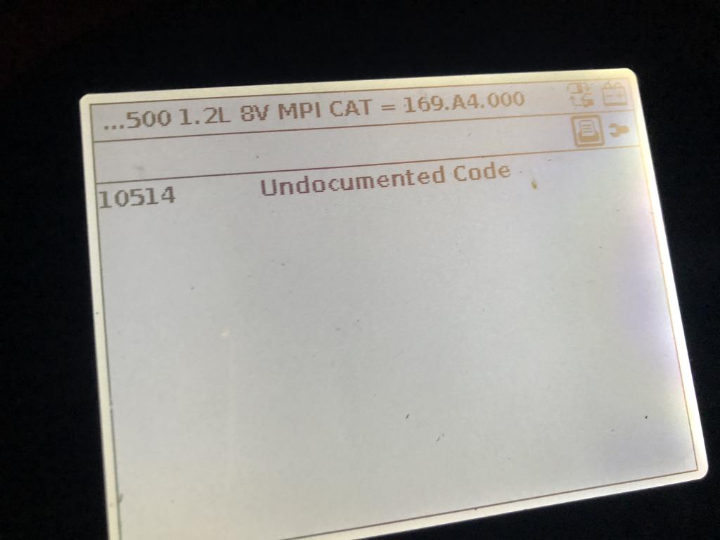

    Cześć Piotriix , skrzynia jest w Fiat 500 1.2 (forum fiata leży więc tam nie dostałem żadnej odpowiedzi).
    Tak ten błąd ma tylko taki numer (w załączniku dodałem).Kliknij obrazek, aby uzyskać większą wersję

    Był czytany skanerem snap on - ethon (aktualizowany ostatni czas w 2013) - interfejs do multiecuscan dopiero zamówiłem

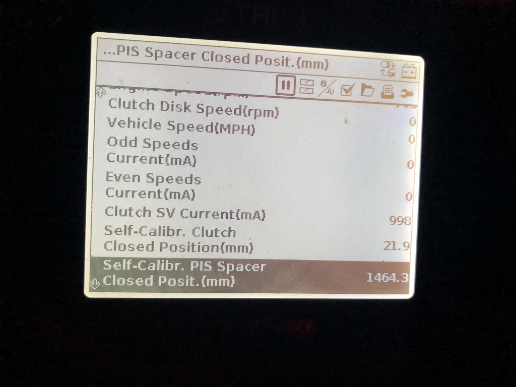

    Jeszcze jedno pytanie, wyczytałem na forum że sprzęgło powinno być ustawione na 28 - 28.5 mm - mój mi pokazuje położenie sprzęgła ale jest dopisek że kiedy jest zamknięte i wartość 21.9. Czy to wciąż chodzi o te same ustawienie ? (zdjęcie w załączniku).Kliknij obrazek, aby uzyskać większą wersję

    Te ustawienia dotyczą sprzęgła w 156,147.stillo.
    Poczekamy na kabel do mesa.
