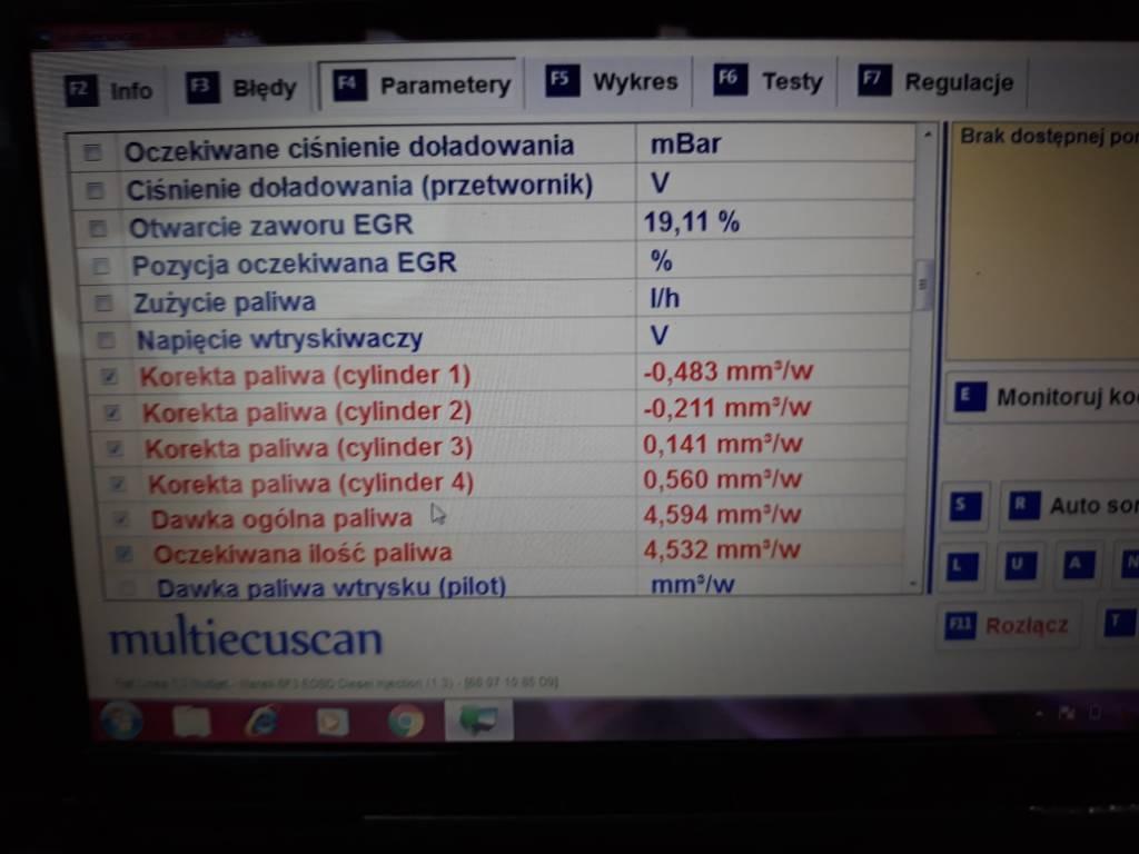

Jeden wtrysk koryguje też inny, więc to, że miał 0,1 czy 0,3 to nie znaczy, że był dobry.
Tylko na stole to sprawdzisz.
A inną sprawa jest to, że serwisy naciągają klientów...
Na zimnym nie przekracza +-1 , wcześniej i 5 było na jednym.
Na ciepłym ok 75' bo tyle złapał jak do pracy jechałem korekty jak na foto .
No właśnie nie ma możliwości sprawdzenia czy rzeczywiście zostało zrobione tak jak mówił .
Niestety auto kopci dalej tylko już dym nie gryzie w oczy .
No teraz korekty wyglądają OK.

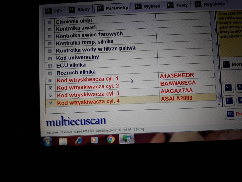

Nadawali nowe kody do wtrysków?
Możesz sprawdzić jakie są aktualnie wpisane.
Jakie były wcześniej to można zobaczyć na samym wtrysku; wybite są te numery.
Wydaje mi się że są takie same numery na wtryski jak w komputerze bo wczoraj patrzyłem na 4 cylinderze ale jeszcze sprawdzę .
Rozmawialem z nim . Nie kodowal bo były wymieniane same końcówki A wtedy nie ma potrzeby.
Zauważyłem że jest zamieniona kolejność wtryskow. Mówił, że on włożył tak jak wyjął . Czy przenocować tak jak powinny być? Tylko nie wiem od której strony się liczy pierwszy cylinder . Przy rozrzadzie jest pierwszy?
Patrząc od strony rozrządu pierwszy z drugim jest zmieniony . Mówił że to nie ma znaczenia niby ale żeby zmienić samemu albo przyjechać .
1. BAAWA6ECA
2. A1A3BKEDR
3. AIAGAX7AA
4. ASALA2888
Przekoduj i po sprawie.
Może to mieć jakieś znaczenie? Czyli zamienic kodami pierwszy z drugim ?
