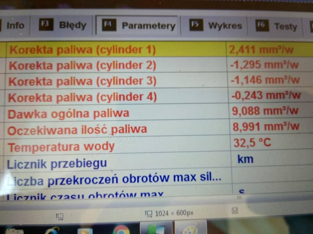

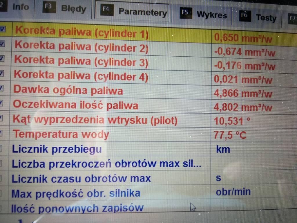

    Wrzucam dwa screeny jeden na zimnym drugi na rozgrzanym

    Geometria może się zacina.
