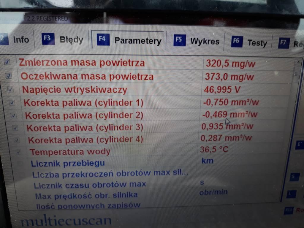

    Nie daje mi spokoju to zagadnienie i jak je rozumiec w moim przypadku .
    Zobaczcie co jest na zimnym silniku , po nagrzaniu do 35' już jest lepiej ( ogólnie zaczęło się od dymienia na zimnym i zostały wymienione końcówki wtryskow , z racji pogody nie wiem czy dalej kopci czy to para z tłumika bo końcówka jest mokra dopóki dymi )
    Po odpieciu przepływki zero reakcji .

    Dziura w dolocie. Może problem z EGR lub samym przepływomierzem.

    Czyli po rozgrzaniu dziura w dolocie ginie?
    Egr czyszczone i błędów nie ma .

    @sdero może Ty wiesz ?
    Po odpieciu przepływki oczekiwana masa spada ,zamierzona bez zmian
