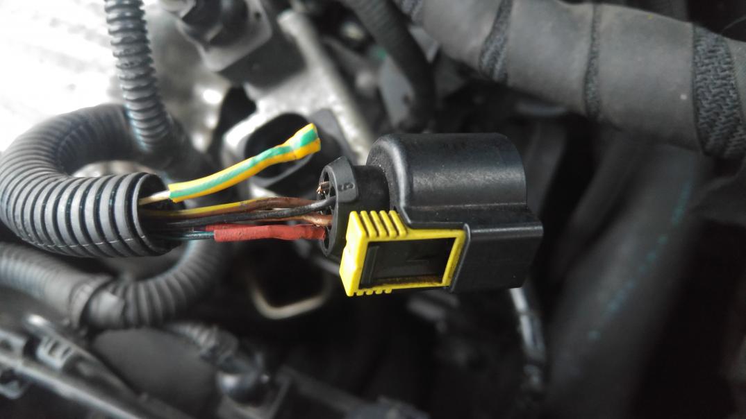

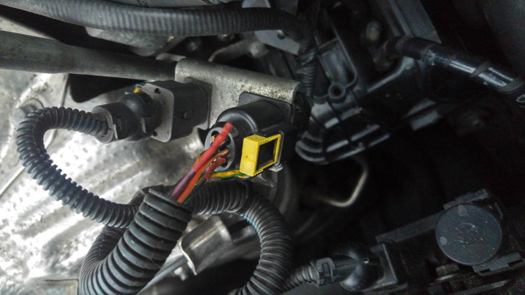

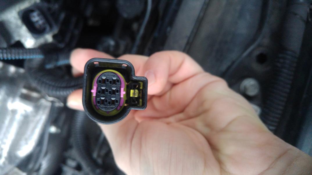

    Czy jest jakiś sensowny sposób na naprawę wtyczki przyłączeniowej dla sondy lambda. Kable się ułamały przy samej wtyczce a lutowanie nie zdało egzaminu i teraz jeżdżę z ciągłym błędem sondy lambda.
    Jeden elektryk powiedział mi, że wymiana pinów. Jeden że mi zrobi jak przywiozę mu używaną wtyczkę z kablami albo nową z ASO.
    Ale szukałem w EPER i nie wydaję mi się, żebym był w stanie dokupić taką wtyczkę. Chyba, że ktoś wie jaki ma numer, albo czy są zamienniki.
    Zostawiłbym temu pierwszemu bo wydaję mi się, że wie co mówi, ale warsztat jest daleko od domu i trzeba mu zostawić auto rano. Ja pracuje tylko na rano a fachowca po południu ciężko umówić. Dlatego pomyślałem, że kupię kluczę do wyciągania pinów plus piny i zaciskarkę i sam to zrobię.
    Nie wiem czy taka tania by wystarczyła https://allegro.pl/oferta/zestaw-klu...f-v-7577661681 ?
    Jakieś pomysły?

    Myślę, że można dopasować jakąś wtyczkę. Dla przykładu: jakieś 2 miesiące temu, podobnie przetarł mi się kabel przy wtyczce od ABS, w tylnym prawym kole. Podjechałem do znajomego mechanika, poszukaliśmy w starych wiązkach jakie mu leżały na magazynie i okazało się, że z jakiegoś audi idealnie pasowała. Ma wybite na plastiku znaki audi...jedyna różnica to kolory przewodów, reszta p&p.

    czymś bardzo cienkim odblokowac zabezpieczenia konektorów, konektory wysunąć do tyłu, rozginać, lutować...

    Kiedyś w GT zmieniałem wtyczki wtryskiwaczy, śrubokręt wystarczał do przyciśnięcia konektora i wyjęcia go.
    Wtyczki elektryczne są standaryzowane.
    Z reguły zgodność ilości kabli / pinów i ogólnego kształtu wystarcza do szczęścia.
    https://car-max.abstore.pl/vag-wtyk-...4,p885,pl.html
    Przyjrzyj się czy ta będzie pasować.

    wtyczki sa dostępne jako część zamienna. poszukaj w eper o jaką wtyczkę chodzi i zamów w serwisie. tak zrobiłem z wtyczką do czujnika ciśnienia paliwa. dostałem wtyczkę nową, oryginalną, z elementami montażowymi. koszt około 60-70 zł. Było to kilka lat temu więc wiele może się zmienić. zamówiłem u "tanifiat" a allegro.

    W ASO chłop stwierdził, że FIAT nie przewiduje samych kostek tylko całe wiązki.
    Udało mi się odczytać numer z kostki 1928404900 i jest to kostka Boscha. Z tego co udało mi się ustalić można kupić taką kostkę za 100 zł w BOSCH, ale prawdopodobnie jest za tą kasę sam plastik bez pinów. Więc bezsens.
    Zamówiłem w końcu same piny AMP MCP 1.5K, a jakby nie pasowały to do kompletu tą kostkę z VW 1J0973733. Wymiarowo wydaje się być taka sama.
    Zostawiam informację dla potomnych.
