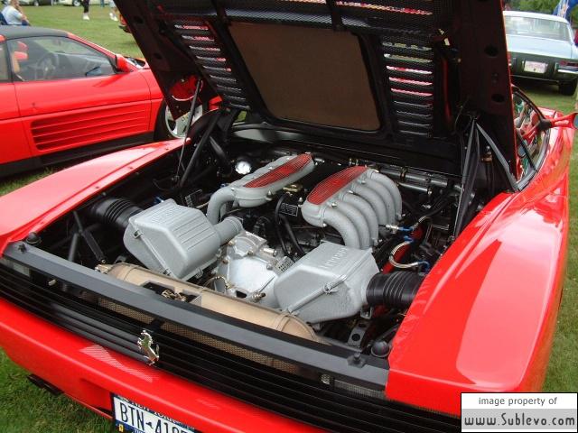

    Ale tak konkretnie to na przykład Ferrari uparcie twierdzi, że w Testarossa jest silnik V180 ->
    a różnica polega na tym, że konwencjonalny przeciwsobny silnik pracuje tak:
    Podczas gdy w "V 180" jeden cylinder w parze jest GMP to drugi jest w DMP.
    Ostatnio edytowane przez fiergloo ; 24-10-2009 o 15:26
