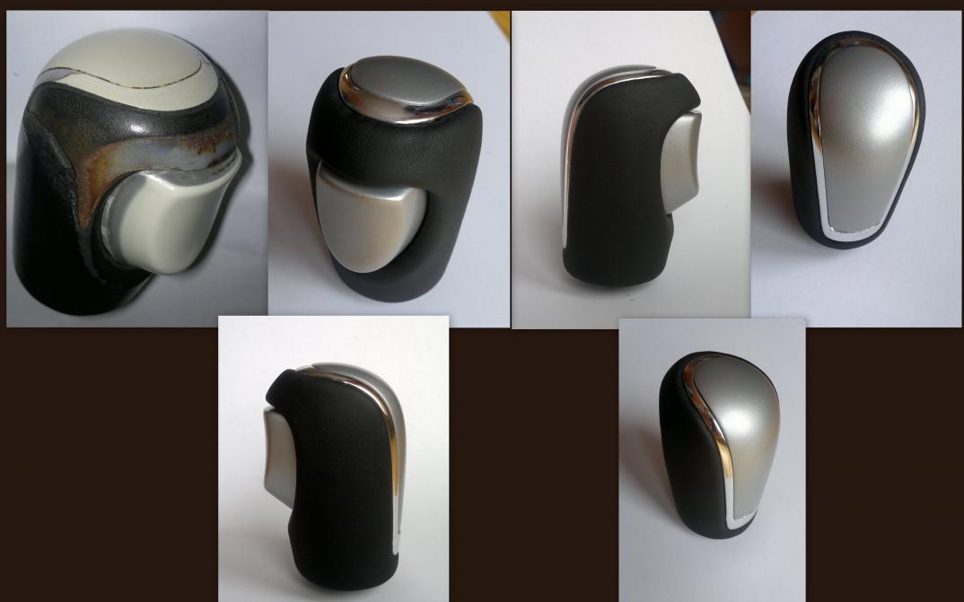

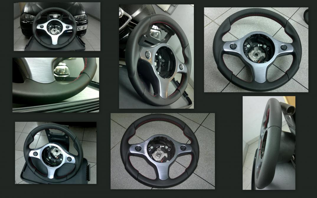

    Kilka zdjęć gałki i kierownicy od 159. Gałka przyjechała w stanie mocno nadwyrężonym a kierownica też wymagała nowej skóry. Na gałce różnicę widać chyba dość dobrze Została obszyta na nowo, elementy plastikowe pomalowałem na srebrno lakierem identycznym z oryginałem a ramka z której schodził chrom okleiłem folią termokurczliwą. Zobaczymy, jak to się będzie sprawdzało w praktyce.
