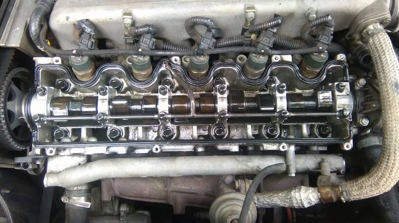

    Panowie oceńcie te dwie fotki...
    wnętrze jtd 10V kolegi Kaac- szczegółów nt olejów stosowanych nie znam

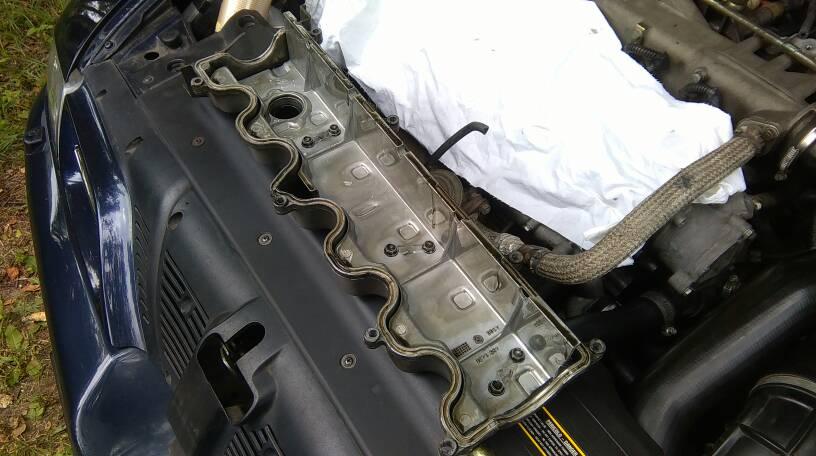

    poniżej foto wnętrza mojego jtd 10V. W moich rekach od 2009. Foto z 2017.08.20. Olej wymieniany co 10tys km. Od kilku dobrych lat jeden i ten sam olej. foto robione ok 6 tys km po wymianie oleju. Dziwi mnie brak osadów. To xle czy dobrze? w realu wyglada to az nienaturalnie.... za czysto. stad moje zaniepokojenie...

    No fakt, podejrzanie czysto. Jakichś czyscideł do oleju nie dolewałeś?

    W twoim widać ktoś wcześniej też zmniejszał interwały lub była robiona głowica, a w tym drugi łupał na zwykłym oleju ile wlezie (czytaj ile zaleca instrukcja). Olej pozostawiał osad i z czasem ulegał przegrzaniu tworząc to co widać. Niestety, takie coś jest nie do usunięcia żadnymi olejowymi dodatkami
