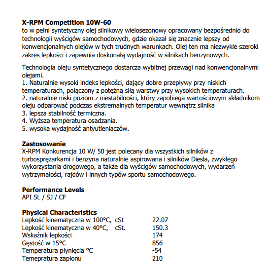

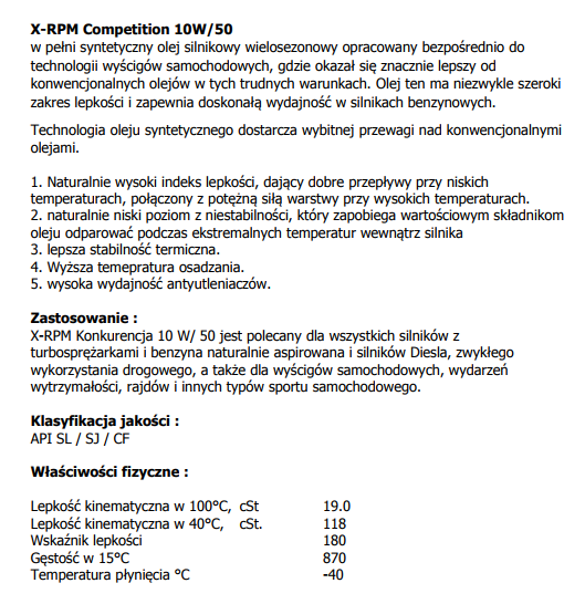

    Wygrałem na zlocie w tym roku kupon na olej firmy Morris i pytanie czy coś ktoś wie na temat tej firmy?
    Obecnie mam w moim 2.5V6 Valvoline 5W50 z Archoilem i jestem zadowolony.
    Morris nie oferuje oleju 5W50, mają natomiast w ofercie 10W60, ewentualnie 10W50 - załączam poniżej dostępne informacje - popatrzcie swoim mądrym okiem i podpowiedzcie co myślicie. Zauważyłem że macie też dostęp do różnych informacji, badań olejów silnikowych - może ktoś gdzieś testował Morrisa?

    W 10W60 bym się nie pchał. Ewentualnie 10W50.
