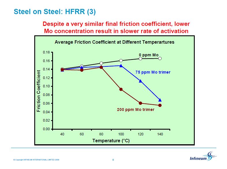

Znam osiągi 200 - 700ppm Mo dla wersji trinuclear. 70ppm to dość podstawowa dawka, która nie daje redukcji tarcia do temp 100C natomiast pomaga obniżyć zużycie (stąd niski poziom fosforu) i działa jako przeciwutleniacz. Sorry ale nie spodziewaj się wypasu w gotowych pakietach.. [emoji6]
Wyciszeniu PAO pomaga tu też ester i AN, Amsoil robi podobnie...
Ale ja sie nie spodziewam "wypasu" w szczegolnosci w gotowych pakietach. Mi wystarczy ten olej, bardzo dobry stosunek ceny do jakosci. Zbudowany na PAO.
Masz jakies zrodlo odnosnie tych informiacji? Gdyz zgodnie z moimi informacjami to ta wersja Molibdenu czyli : MoDTC-3, wartosc nie przekracza 100ppm.
