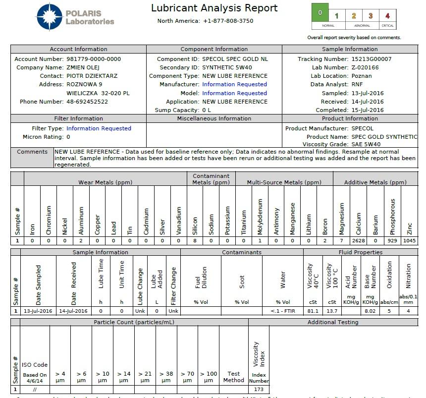

    Równie dobrze można napisac odwrotnie, ze to specol ma niższy TBN niż deklaruje producent co by się zgadzało bo deklarują ponad 10, a z analizy wynika, ze ma ledwo 8

    Równie dobrze można napisac odwrotnie, ze to specol ma niższy TBN niż deklaruje producent co by się zgadzało bo deklarują ponad 10, a z analizy wynika, ze ma ledwo 8 [emoji14]
    Zła metoda pomiaru TBN dla świeżego oleju...

    Masz analizę z dobra metodą?
    Nie ale ta metoda w Polaris pokazuje ok 20% mniej na ogół niż prawidłowo ASTM D2896 jeśli im się dodatkowo zleci bo więcej kosztuje badanie.

    To widzę te analizy z polarisa lekko bez sensu bo po co mierzyć coś metodą, która nie jest miarodajna? Dla kogoś kto nie wie gdzie i jak to było robione TBN tego oleju to 8.
    Złe zlecenie dla świeżego oleju niestety. Polaris bada co klient życzy.

    Można gdzieś to odczytać z wydruku czy po prostu trzeba to wiedzieć? W komentarzu jest niby, ze dla nowego oleju.
