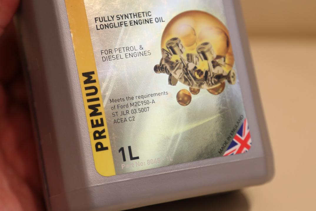

    miałem olejowy dylemat, Castrol zalecany do mojego silnika jest w PL dostepny tylko w ASO JLR w cenie 130zł/litr
    szukałem oleju z dopuszczeniem ST JLR 03.5007 i do silnika trafił ostatecznie Millers 0W30 XF Longlife Ford Premium ACEA C2
    - prośba do olejowych znawców - proszę o opinie - to dobry olej, zmiana co 15kkm czy częsciej?

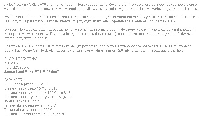

    na temat wlanego Millersa mam takie dane :

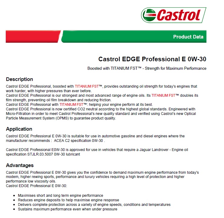

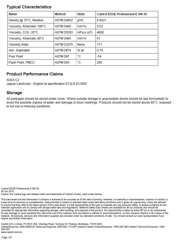

    ...a to serwisowe cudo za 130zł/litr niedostępne nigdzie indziej to coś takiego :
Nazwa:	Castrol EDGE Professional E 0W-30 STJLR.03.5007.    6 litrow.png
Rozmiar:	170.7 KB
    oraz jego dane :
