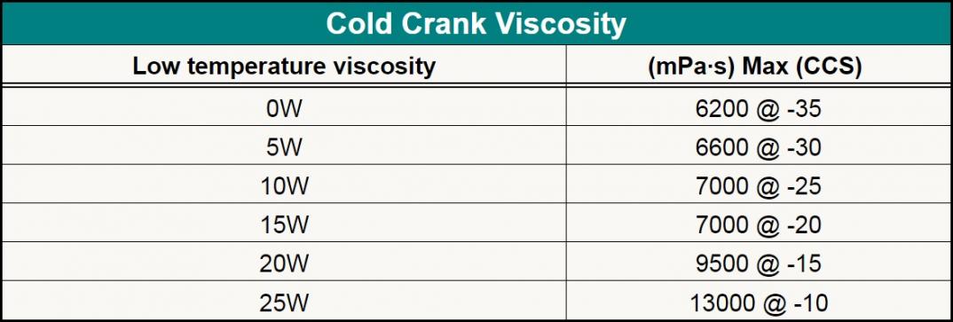

    Indeks lepkosci nie swiadczy o jakosci oleju. A roznica pomiedzy 0W a 5W jest minimalna. Musisz zwracac uwage na parametr CCS czyli lepkosc w temperaturze -35.

    CSS z reguły jest w 0W lepszy.
