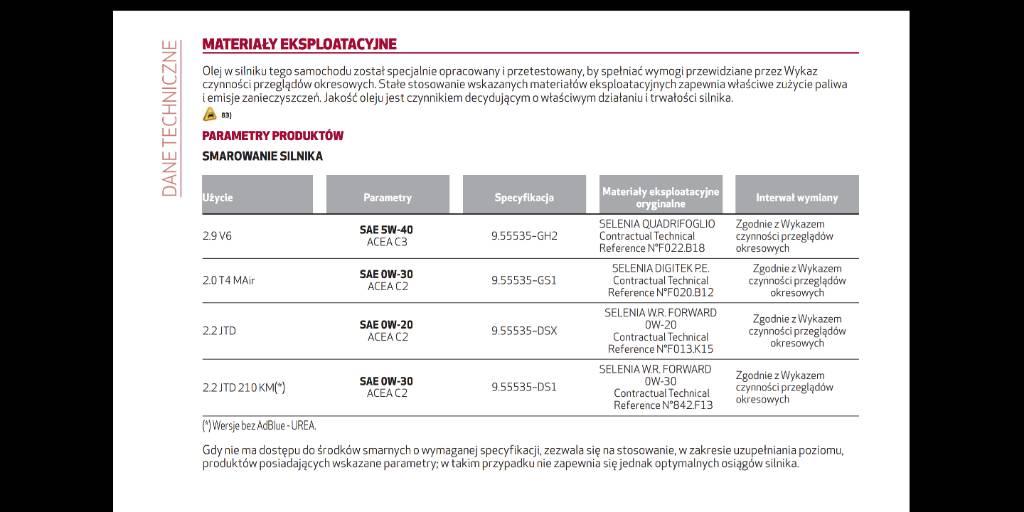

Nie, ponieważ nie interesują mnie oleje 0W30, więc dlaczego mam tracić na to czas, tym bardziej że Ty też się o to nie pokusisz? Zapytałeś o różnice w jakości olejów tej samej klasy i dostałeś odpowiedź. Nawet wskazałem, gdzie możesz szukać informacji.
Wcale też nie musisz nic szukać - lej Selenię i miej spokojną głowę. Być może nie zrobisz tym autem 200k km, więc stan silnika nie będzie Ciebie wtedy obchodził. I tak naprawdę nie wiemy jeszcze jak te silniki znoszą takie przebiegi przy stosowaniu tego oleju - nie trafiłem jeszcze na takie dane.
Całe szczęście, że AR skróciła interwał wymiany oleju do 15k km. Albo to pomoże podnieść się z kolan, albo już świadczy o wysokiej jakości tych silników
