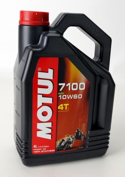

    Witam a jest olej Motula 10W60 bo jakoś nie mogę znaleźć?
  3. #1743
    Мoδεrдтor Romeo Avatar Jagiel
    08 2009
    Bielsko-Biała
    Bayerische Motoren Werke
    685
Nazwa:	129284d1300575474-motul-10w-60-12-000-rpms-m5board.jpg
Rozmiar:	27.3 KB
  4. #1744
    Użytkownik Dwusuwowiec Avatar Gregory 156
    12 2010
    Przyszowa
    Alfa Romeo 156 2.0TS 155KM 32301 2000r
    143
    Wielkie dzięki, ale ten olej nie za bardzo nadaje się do alfy bo to jest do motocykli
  5. #1745
    Użytkownik Romeo Avatar Pablo.
    05 2007
    pablogarage.pl
    2x147JTD/155V6/156JTD+
    2,853
    Cytat Napisał Gregory 156 Zobacz post
    Dokładnie.
    Motul nie ma oleju 10w60 do silników samochodowych.
