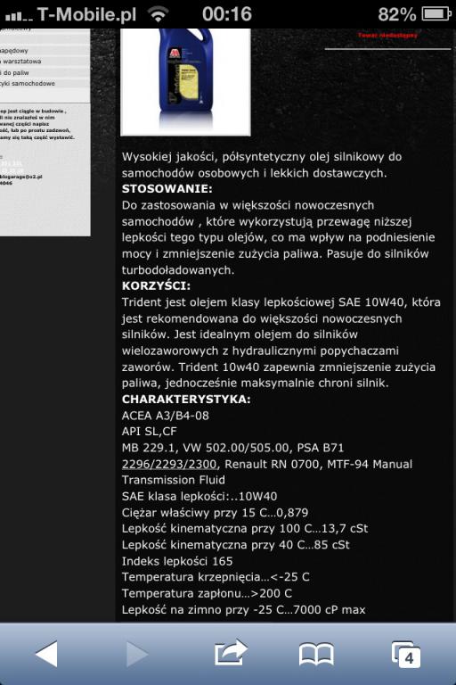

    Panowie co sądzicie o tym oleju do silnika 2.0 TS 160 tys. km

  6. #3636
    Użytkownik Fachowiec Avatar Pablo.
    05 2007
    pablogarage.pl
    Kilka włoskich szrotów ;)
    2,988
    Cytat Napisał italianovero Zobacz post
Nazwa:	ImageUploadedByTapatalk1359226723.667635.jpg
Rozmiar:	66.2 KB
    Bardzo dobry wybór w rozsądnej cenie.
    Są jeszcze lepsze z tej marki.

  7. #3637
    Użytkownik Pirat drogowy Avatar italianovero
    08 2012
    Europa
    alfa romeo 147 2.0
    227
    Pablo nie rób sobie reklamy. Czekam na opinie osób 3
  8. #3638
    Moderator Znawca Avatar Artih
    02 2009
    Bydgoszcz
    Alfa Romeo 155 Super 2.5 V6
    1,944
    Wszystkie parametry ok jeśli chodzi o TS 16V.
