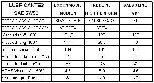

    Cytat Napisał Marcin_M Zobacz post
    adaml78 - poruszyłeś ciekawy temat w postaci HTHS. Warto byłoby podawać w wątku ten współczynnik - przykładowo:
    Obecnie śmigam na Valvoline vr1:
    Te dane są dawno nieaktualne.
    Aktualne specyfikacja xCess jest tutaj: http://www.motul.com/system/product_...pdf?1357663396 HTHS jak pisałem 3.7. inne parantery też zmienione.
    O Valvoline Synpower pisałem już wcześniej.
    Takiego oleju jak Mobil SyntS już nie ma. Jest za to mobil Super 3000x1 5w40 dla którego nie podaja HTHS. Za to znalazłem Mobil Super 3000x2 na australijskiej stronie http://www.mobil.com/AP-English-LCW/...-x2-5w40.aspx# o HTHS 3.7 tylko kto z nas wie ile x2 ma wspólnego z tym x1??
    Jak widać zmiany paraterów olejów sa faktem, w większości przypadków zmiany na gorsze (czytaj: tańsze w produkcji - dające większy zysk) i opinie o oleju wyczytane w internecie , a pisane przez użytkowników więcej niż rok temu są mało wiarygodne.

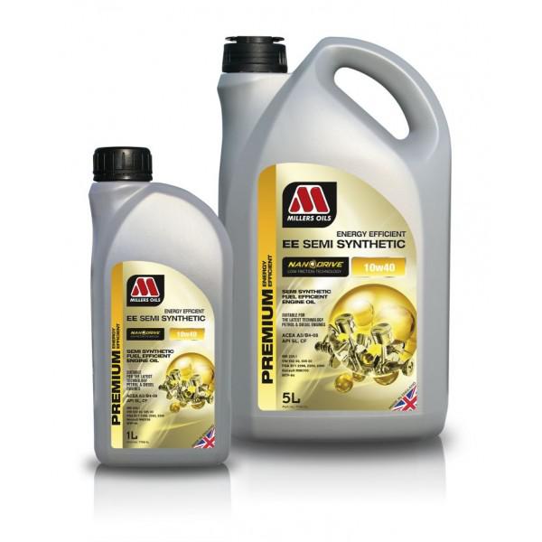

    Z ciekawostek, to dzisiaj zalewamy do jednej z HOND z V-Tec,kiem Najnowszy produkt firmy Millers Oils:
    Zobaczymy co to daje, i czy jest warty więcej niż konkurencja.
