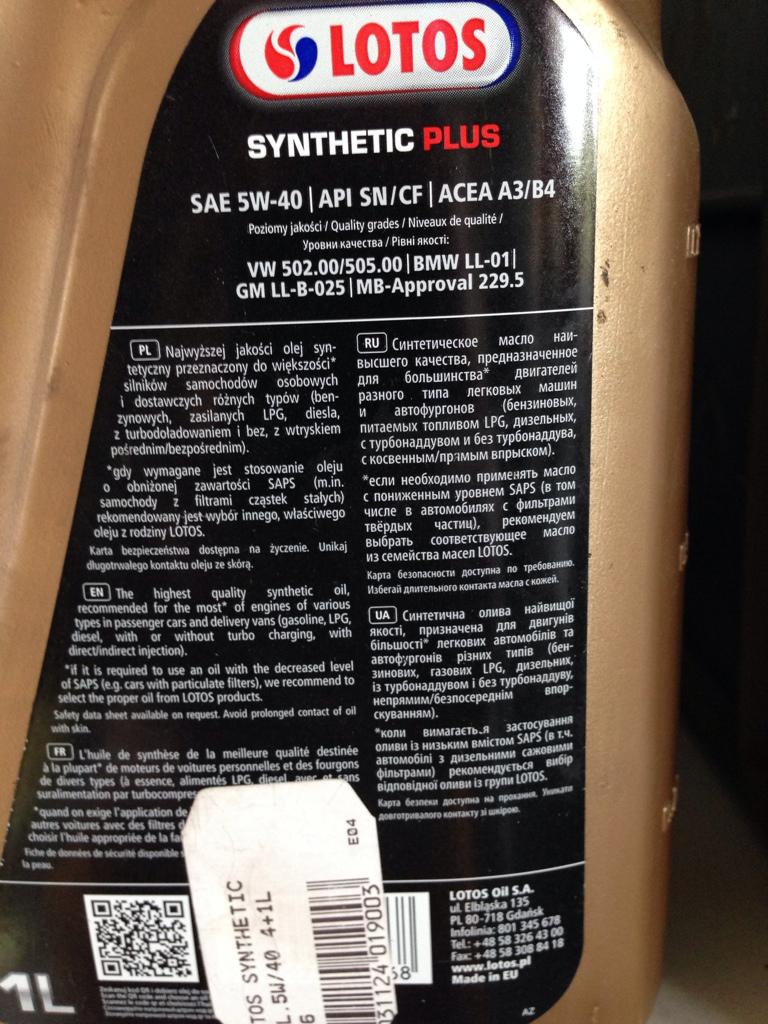

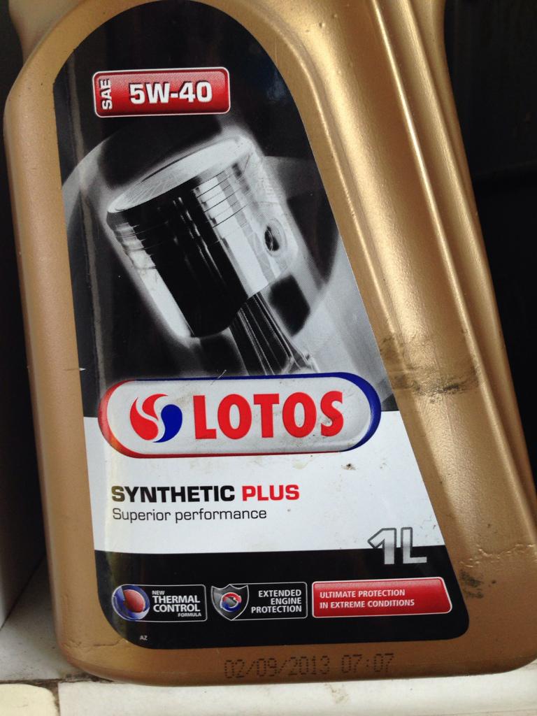

    Na każdym forum panuje moda na jakieś oleje, i podobnie jak w realu sa kreatorzy mody, tak i na forum sa ludzie tworzący modę - u nas akurat na oleje. I podobnie jak każda moda, jest nieszkodliwa.
    A teraz - kto poda MERYTORYCZNY powód niezalewania 1.9 jtd 115 km tym oto olejem?
    Opowieści dziadków i wujków mnie nie interesują - ma byc merytorycznie ...

    Wystarczy choćby fakt, że to olej do silników benzynowych - nie diesla.
    W związku z tym nie posiada w swoim składzie dodatków absorbujących sadze powstałe w cyklu spalania w silniku diesla.
    Co za tym idzie olej nadaje się dużo szybciej do wymiany niż taki, dedykowany silnikom diesla (nawet już po kilku tys.km.).
    Pomijam, że z lenistwa nie zajrzałeś do karty charakterystyki gdzie wyczytał byś, że to półsyntetyk (HC), o bardzo przeciętnych parametrach (choćby rozruchowych w minusowych temp.).
    Mylisz sie - producent podaje ze nadaje sie do diesli:
    http://www.lotos.pl/pobierz_plik/41379/
    Tbn - 10
    Fullsaps.
    Hths 3.6
    Noack - 11.6
    Jednak bardziej wierze producentowi, niż Tobie - bez urazy.
    Jak rownież za oknem jest +30, a nie -30. Gdybym był na Antarktydzie obecnie, to pewnie bym wziął to pod uwagę przy zakupie oleju.
    Poza tym - temp plyniecia -39 to mało? W centralnej Polsce?
    Poki co oprócz oceny mojej osobowości (czego nie lubię, bo mnie nie znasz i nie wiesz o mnie nic) - nie wykazales błędu przy wyborze tego oleju. Ja wiem ze sa lepsze oleje, ale czekam na odpowiedz dlaczego NIE ten. Uprzedzajac argument braku normy fiata - selenia diesel i ten lotos maja vw 505.00.
    Czekam dalej na MERYTORYCZNE argumenty.

    Cytat Napisał Marcin_M Zobacz post
    Na takiej zasadzie każdy nowoczesny olej jest do wszystkiego

    Czyli dalej nie obalona teza ze Lotos to dobry olej.
    Uwaga - bedzie merytoryczna odpowiedz na Twoja niezbyt merytoryczna odpowiedz:
    III. Specyfikacja olejów smarnych stosowanych w silnikach wysokoprężnych
    505.00Do silników wysokoprężnych z intercoolerem, wymiana co 15.000 km
    No to chyba pasuje do 1.9 jtd turbo intercooler, nie?

    I to mi się podoba. 2:0 dla marcina. I również chciałbym usłyszeć te żelazne argumenty. A nie te dziadkowe opowieści. Bo jak tak dalej pójdzie to może swój drogi markowy olej zamienię na lotosa. Sporo oszczędzę przy 3 autach i wymianach co 10 tys km w myśl słusznego powiedzenia: "skoro nie widać różnicy to po co przepłacać".
