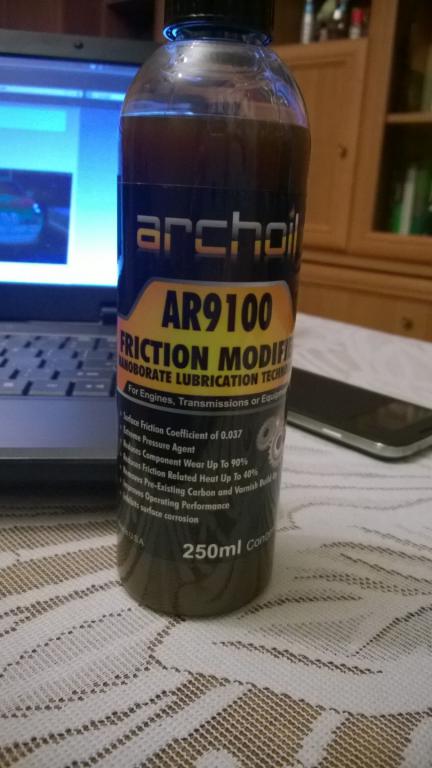

    Te oleje są inne - w C1 dla ochrony DPF skrajnie ograniczono poziom fosforu i cynku (głównych trucicieli DPFów), które nadal dla większości producentów są jednak podstawowymi składnikami dodatków ochronnych/przeciwzużyciowych/przeciwzatarciowych. Piszę 'skrajnie' nie po to aby Ciebie straszyć ale dlatego, że limit 500ppm fosforu to poziom graniczny dla niektórych silników, które nie zostały wykonane w technologii pozwalającej na zastosowanie tak niskiego poziomu fosforu (konstrukcyjnie ale także i materiałowo). (...)
    Wg mnie jest kilka opcji:
    1. Jeździć dalej jeśli spokojnie, bez wielkich obciążeń i upalania = aby mało palił - wtedy TBN nie padnie szybciej a podwyższone zużycie silnika może nie mieć miejsca.
    2. Jeździć ale wymienić olej wcześniej ze względu na niski TBN i możliwe wyższe zużycie a pewnego poziomu metali zużytego silnika w oleju przekraczać nie należy bo wtedy on niszczy a nie smaruje. Stosowanie dodatku do ON może obniżyć negatywny wpływ spalania ewentualnie mniej bezsiarkowego ON na TBN - niestety nie uzupełni jednak dodatków ochronnych.
    3. Uzupełnić dodatki przeciwzużyciowe/przeciwzatarciowe (na bazie boru i bezpieczne dla DPF) oraz TBN (+3,5) dodatkiem do oleju Archoil AR9100 i jeździć do kolejnej planowanej wymiany jak byś miał olej racing spec diesel z DPF ;-)
    Dotarło dziś antidotum na niedostatki oleju C1:
    Jutro dolewamy do oleju. Do tej pory zrobiłem na oleju C1 450 kilometrów. Mam nadzieję, że Alfusia i jej serce mi to wybaczą.
    Pozdrawiam,
    Arek

    Spokojnie ;-)
    P.s. ja teź dzisiaj zalałem to samo tyle że nie do Alfy bo czegoś mi brakowało po wypłukaniu silnika ;-) ale do Julki pewnie też pójdzie - MA się ucieszy bo to bardzo dobrze hydraulice robi.

    Dam znać jak mój JTDm zareaguje na ten eliksir. Pewnie też się ucieszy

    Za nami już 80 kilometrów po dolaniu Archoil AR9100. Alfa na tym specyfiku to zupełnie inny samochód! Jest cichsza na postoju a jeszcze bardziej podczas jazdy. Gdy jedzie się przy 2000 obrotów słychać tylko opony. Wcześniej było słychać delikatny pomruk silnika. Podczas przyspieszania też jest względnie cicho i Alfa przyjemnie wtedy pogwizduje. Jak malutki odkurzacz. A wczesniej trochę charczała. No i aksamitniej reaguje na gaz - nie szarpie przy puszczaniu i dodawaniu gazu. A wcześniej jej sie to zdarzało - takie delikatne szarpnięcia wyczuwalne pod prawym butem. W ogóle robi wrażenie jakby teraz było jej lżej. Bardziej gladko rozwija moc podczas jazdy a rozrusznikowi też jakby lżej się kręciło przy odpalaniu. W ogóle zachowuje się jakby nieco kilogramow zgubiła i robi wrażenie mniej ociężałego auta. Niesamowite, ze 150ml tego specyfilu takie cuda potrafi zdzialac. Nie wiem na ile to efekt placebo, ale moim zdaniem różnica jest OGROMNA!
    Dzięki za radę!

    Obstawiam placebo . Ale podobnie miałem przy zmianie oleju z 20W-50 na 10W-50, więc może coś w tym jest .

    Działa tak jak miał działać - spadło tarcie. Sprawdź jeszcze czy przypadkiem więcej km na baku nie zrobisz... ;-) Szerokości ;-)
