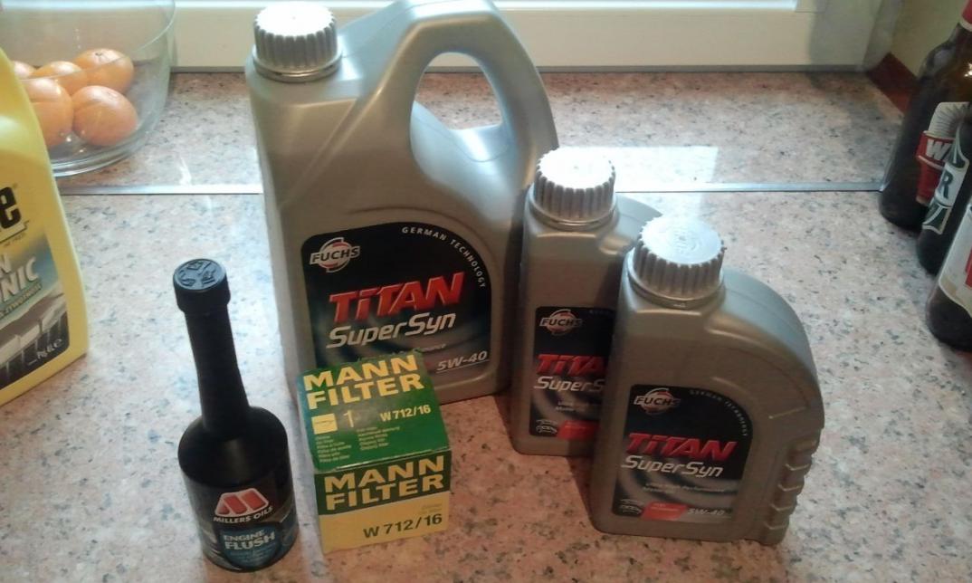

    Ja mam ciekawe doświadczenia z 2.5 V6 24V w żony aucie.
    U mnie w zimie nie sprawdził się zupełnie Millers 5W50 - właśnie popychacze dawały o sobie znać.
    Problem jak przewidywałem zniknął całkowicie po zmianie oleju na 5W40 (wybrałem akurat Fuchs'a HC bo i tak jest zmieniany co 5000-6000 km).
    Od zmiany w minusowych temperaturach spokój.

    Hydraulika jest wrażliwa na lepkość oleju...
    Jeśli zalałeś SuperSyn'a jak w ogłoszeniu to i tak lepiej od tych XTL Fuchsa bo ja musiałem wylać ich Pro Flexa XTL z poprzedniego żonowozu chyba po 800km od wymiany w ASO bo nie szło wytrzymać hałasu przy rozruchu (w garażu!) a spalanie było litr wyższe niż na innych olejach (tej samej klasy lepkości), które w tym aucie zalewałem. ;(

    Cytat Napisał wlyszkow Zobacz post
    Jeśli zalałeś SuperSyn'a jak w ogłoszeniu to i tak lepiej od tych XTL Fuchsa bo ja musiałem wylać ich Pro Flexa XTL z poprzedniego żonowozu chyba po 800km od wymiany ...
    Tak, jest zestawik z fotki obecnie zalany.
    A o XTL'u słyszałem już kilka niepochlebnych opinii z "życia wziętych"
