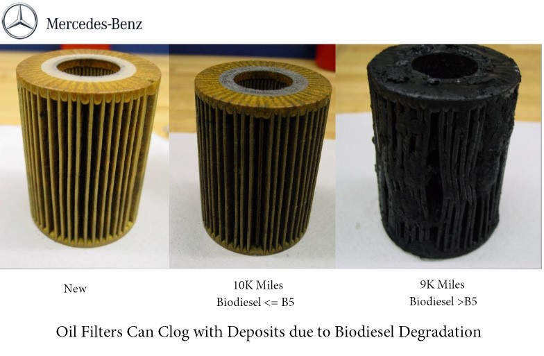

    Polecam choćby obrazki - biodiesel w nowoczesnym dieselu MB z DPF i olejem mid saps...
    http://www.mbusa.com/vcm/MB/DigitalA..._Brochure5.pdf
    Przy większym rozrzedzeniu oleju takim biodieselem (bo DPF częściej wypala albo wtryski brudne leją itp) nawet w +20*C w misce z minerała/półsyntetyka robi się dosłownie galareta - nie pływa tylko się buja.
    Mocne. MB straszy...

    o kurde...
