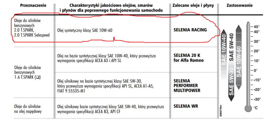

    Ja mam 147 1.6 po lifcie i mam zalecane lanie 10W40 a nie 10W60 jak kolega stronę wcześniej pisał.
    Kolega pisał o TS 2.0, nie 1.6, chociaż faktycznie trochę chaotycznie wyszło. Moja wina. I żeby nie było, że sobie wymyśliłem, to skan poniżej. Do 1.6 faktycznie jest 10W-40 i 5W-30/40.
Nazwa:	147-olej.jpg
Rozmiar:	79.6 KB
    Ostatnio edytowane przez jersey ; 02-11-2014 o 10:47
