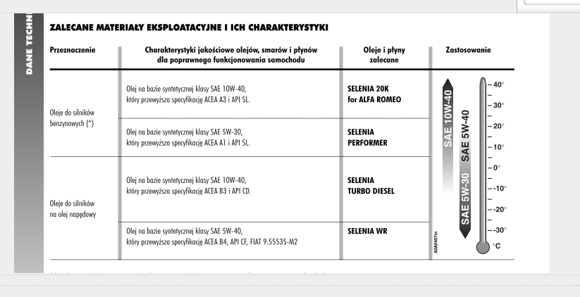

    Wniosły to, że olej 10W40 nie czyni nic złego silnikowi i są na to żywe przykłady i nie trzeba jechać po chamsku na kogoś, kto na takim oleju jeździ i dramatyzować, że zarzyna silnik bez względu na 8/16 V.
    Więc zalewaj co chcesz i gdzie chcesz, to twój silnik ale szanuj też zdanie innych. Poza tym czytaj ze zrozumieniem, tylko wyraziłem swoją opinię o użytkowaniu oleju tej klasy i odniosłem się do kwestii zaworów.
    Szkoda, że nie napisałeś też o obrażaniu wszystkich dookoła przez Pablo, to ci nie przeszkadza ? Hipokryzja.
    Burka mi się już nie chce nawet komentować...
    Zanim kogoś zwyzywasz, to poczytaj instrukcję obsługi...a zresztą po co, przecież na wymianę jeździsz do mechanika i jego wolisz słuchać. Twój wybór. Zauważ i zrozum, oleje lepszej klasy w porządku, jak najbardziej, ale 10w40 to nie morderca każdego diesla Alfy.
    Fragment instrukcji obsługi AR 156, napisz do tych z Alfy, że są skończonymi idiotami i nie znają się. Zwróć uwagę, że nie ma podziału na 8 i 16 V.
