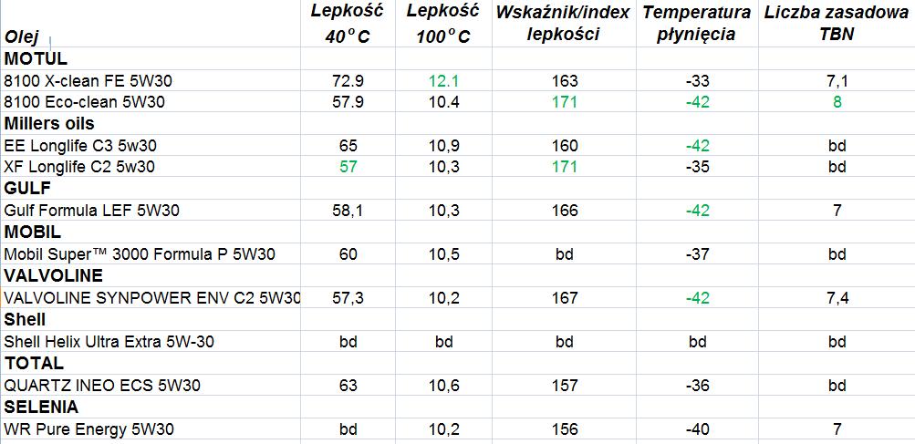

    witam,
    przez ostatnie dni spędziłem wiele godzin na prześledzenie wątków o olejach do silników Diesla i ze względu, że wątków jest wiele i niestety spora część wpisów dokonywana jest przez laików zaśmiecających forum wpisami typu - ja leję olej X i nic się nie dzieje i żeby dokopać się do merytorycznych wpisów trzeba poświęcić kilka dni postanowiłem zebrać te najpopularniejsze (polecane) do kupy z opisem z kart technicznych. Zainspirował mnie i z pomocą przyszedł mi nasz forumowicz "Kattom" którego część wpisu również przytoczę...
    OK do dzieła
    krótka teoria i wyjaśnienie pojęć z tabeli poniżej:
    Cytat Napisał Kattom Zobacz post
    Wskaźnik lepkości. Wskaźnik lepkości oleju określa
    zmiany jego lepkości w funkcji temperatury. Im wyższy wskaźnik tym
    mniejsza zmiana lepkości wraz z temperaturą i tym lepiej. Wskaźnik
    lepkości jest często błędnie określany mianem gęstości.
    Wysokiej jakości olej powinien mieć wskaźnik lep kości powyżej 130. Jest
    on wielkością bezwymiarową, a wylicza się go na podstawie lepkości
    kinematycznej wyznaczonej w dwóch temperaturach: 40°C i 100°C i [!]:
    czym niższa lepkość w 40°C tym lepiej.
    czym wyższa lepkość w 100°C tym lepiej.
    Do tego dochodzi tzw. liczba zasadowa TNB ((Total Basic Number). To
    parametr charakteryzujący zdolności myjąco - dyspergujące oleju. Czym
    wyższy wskaźnik tym lepiej.
    Drugim parametrem zależnym od temperatury jest temperatura płynięcia
    czyli najniższa temperatura w jakiej olej zachowuje płynność. Czyli
    przekładając na "nasze": (zimą) im rzadszy przy starcie tym mniejsze
    zużycie silnika.
    Jeśli ktoś jest żądny wiedzy polecam ciekawy artykuł:
    http://motoroils.pl/dlaczego.html
    http://olejeismary.blogspot.com/2011...y-olejowe.html
    A oto moje dzieło
    Niestety nie było wszystkich informacji w kartach technicznych stąd brakujące dane, aczkolwiek sądzę, że te które znalazłem wielu osobom pomogą w wyborze i zaoszczędzą czasu.
    Proszę o jedynie merytoryczne wpisy w tym temacie.
    Uff

    A widziałeś całą tabelę co zrobił kolega Jersey? Tu jest bardzo dużo opisanych olei.
    https://docs.google.com/spreadsheets...DAY/edit#gid=0
