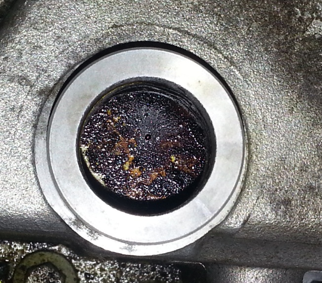

    @jersey, gdybyś miał skwarki pod odmą + czekoladowo pod korkiem to byś polecał...? Podróbki krajowe wykluczam skoro przez 100 tys km tylko duńskie aso.

    To ma być norma? Takie skwary i prawie czarny lakier na metalu ?
    http://www.forum.alfaholicy.org/zala...713_135438.jpg
    http://www.forum.alfaholicy.org/zala...14_resized.jpg
    Taki sam lakier był po korkiem ale stopniowo ustępuje. Śrubę turbo i separator wymieniłem. Nie wszystkie wymiany były co 30 tys km bo było ich chyba 5 przez 93 tys km do zakupu.
    nie uważam tego za coś nadzwyczajnego. pokaż części które regularnie obmywa olej.
    Nie ma co siać paniki, uważasz że taki nagar ma jakiś wpływ na kondycję silnika?

    Czy Ty musisz naprawdę pisać takie głupoty ???
    Co w tym jest normalnego w prawie nowym silniku ?
    Co ma do tego "obmywanie" przez olej ?
    W misce jest tego zdecydowanie więcej - zawsze.
