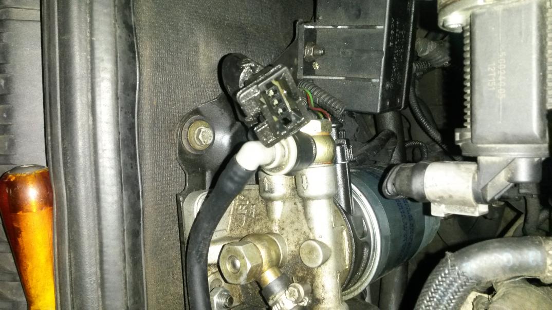

    Panowie nie chce nowego tematu zakladac,wie może ktoś co to za wtyczka po prawej obok filtra paliwa????1666c086579b017d1a6f1dd555&attachmentid=224138&d=1489693542" id="attachment224138" rel="Lightbox_1951731" >Kliknij obrazek, aby uzyskać większą wersję

    Czujnik zawartości wody w filtrze paliwa ?

    jest jakiś oisobny modul czy szukac wpięcia w filtrze???
    Już mam, ale go nie ma czy to zle swiadczy ???Obok filtra nie ma nic innego!?

    @piotr54 czujnik jest wkręcony w spód filtra paliwa.
    Jestem raczej teoretykiem ale jeśli się nie mylę to chyba właśnie czujnik wody i są 2 rodzaje filtrów - do aut z i bez tego czujnika.

    Cytat Napisał piotr54 Zobacz post
    Czujnik jest wkręcany od spodu filtra zobacz czy go masz czy jest tylko zaślepka lub nie ma miejsca na czujnik w ogóle bo ktoś kupił nie ten. Miałem kiedyś przypadek, ze fabryczny czujnik nie pasował w filtr firmy magneti marelli. tzn wkręcał się ale przeciekał wiec zostawiłem w filtrze plastikowa zaślepkę, a czujnik odłączyłem. Może ktoś miał podobny przypadek lub przy odkręcaniu uszkodził czujnik. Póki co możesz jeździć bez i upolować jakąś używkę za grosze przy następnej wymianie filtra.

    Czujnika nie ma pewnie ktoś kupił zły filtr, ten czujnik ostrzega o wodzie w układzie czy cos innego? !
    Wysłane z mojego GT-I9195 przy użyciu Tapatalka
    Czujnika nie ma, bo pewnie się komuś ułamał i założył filtr z korkiem.
    Czujnik pokazuje kiedy jest woda w filtrze, i można bez niego żyć
