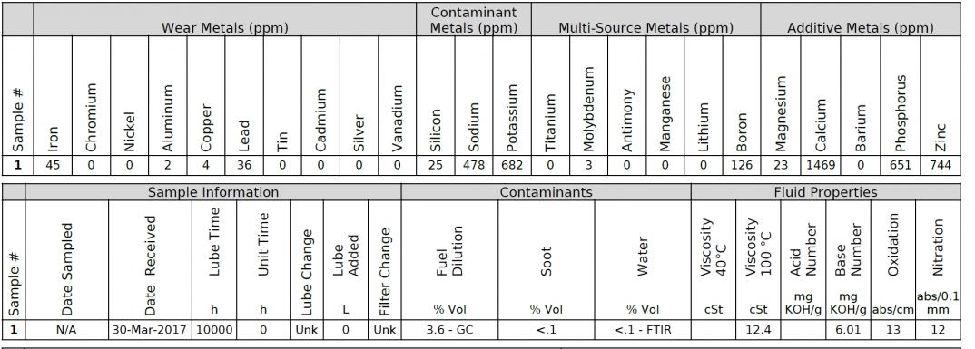

    2. drugi olej to LM 5W40 Synthoil High tech, po 10tys km w 156 V6. Tu niestety odnalazł się płyn chłodzący, który od dłuższego czasu gdzieś powili znikał, wszystko przejrzane, powymieniane z rok temu (pompa , chłodnica, uszczelka pod głowicą - ale jedną z tego co pamiętam, jakaś nieszczelność przy wymienniku ciepła, rury , zbiorniczek itd. ) Została ta druga uszczelka może ? może ten wymiennik ciepła nie wiem czy one się psują?
    I w takiej analizie co ciekawe można stwierdzić że obrywają panewki/łożyska - po podniesionym poziomie ołowiu.
    (ten płyn chłodzący to po poziomach sodu i potasu stwierdzony)
Nazwa:	analizaolejV6.jpg
Rozmiar:	77.2 KB
    Spadki lepkości chyba nie takie złe jak na te obciążenia / przebieg. Zanieczyszczenie paliwem - w przypadku pucharówki się nie dziwię, przy V6 - nie wiem, czy przebieg po prostu swoje robi?
    Co do dodatków to do obu lałem AR9100, choć czy w pełnych proporcjach to nie pamiętam, po dodatkach (bor i potas) ponoć widać że w V6 nie było dużo , no nie pamiętam już, możliwe że cośtam nalałem co było pod ręką jakaś resztka, choć nie wydaje mi się, ale coś na pewno nalewałem. Ciekawe ile te oleje dodatków mają bez AR9100. Może gdzieś znajdę analizy ich czystych.
    No to tak, w sumie chyba warto te analizy robić, w Vce test na CO2 w płynie chłodzącym był negatywny więc wykluczałem uszczelkę, ale widać puszcza tylko w drugą stronę (?) .
    W Pucharówce miałem nie zmieniać, a olej zanieczyszczony więc trzeba. Ale jakby wyszło że bez tego krzemu - to poza tym chyba jeszcze "jeżdżeniowy" mimo dawania mu w d do tych 130-140stopni. Wtedy takie badanie tańsze niż wymiana oleju .

    Ten kurz też atakuje pierścienie i stąd chrom, tam kurz trafia najpierw...
    Co do dodatków to poziom zddp tego 10W-60 jest praktycznie jak w mid saps C3 itp tylko TBN trochę wyższa bo więcej wapnia. Bez dodatków ja bym na tor z tym nie pojechał.
    Co do paliwa w V6 to może kwestia rozgrzewania na postoju itp. Jeśli układ paliwowy jest zdrowy i czysty to paliwo się pojawią kiedy jest więcej rozruchow i pracy na wolnych rpm w porównaniu do dłuższych przejazdów kiedy paliwo odparowuje.
