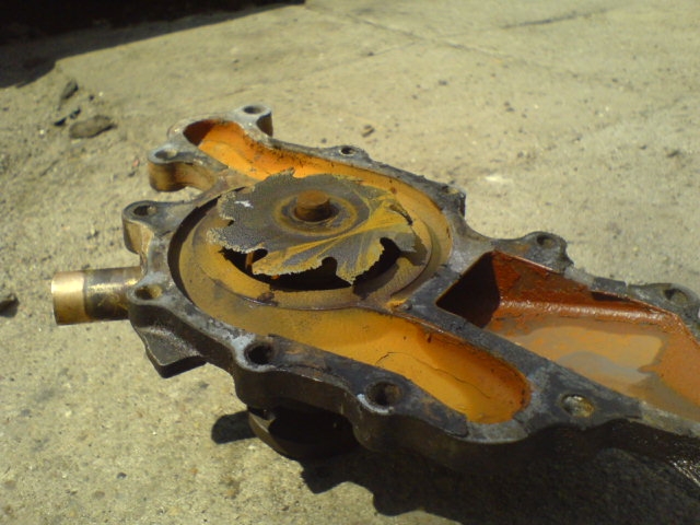

    dla zachęcenia sprawdzenia pompy wody dorzucam fotkę
    to jest pompa z auta mojego ojca (nie Alfa), dodatkowo do wymiany zatkana chłodnica, zatkane obie nagrzewnice i uszczelki pod obiema głowicami, bo głowice też w dostały jak było za ciepło
    nie twierdzę, że w Twoim przypadku będzie tak samo czy bardzo podobnie, ale takie coś daje do myślenia
