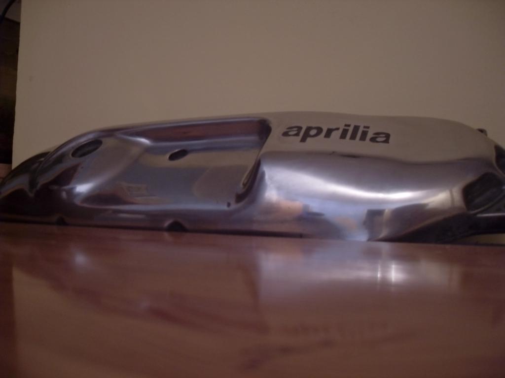

    Ja też już jestem w temacie polerki aluminium. Polecam pasty takie jak
    - Autosol
    - Automax (mniej ale też może być)
    - Aluchrom
    Do tego filc na wiertarkę i jazda. Lusterko gwarantowane Jak masz ładnie wypolerowane papierami to wyjdzie taki efekt
    Tutaj jest efekt po Aluchrom i filcu na wiertarkę. Na żywo dużo lepiej wygląda tylko aparat pozostawia wiele do życzenia
