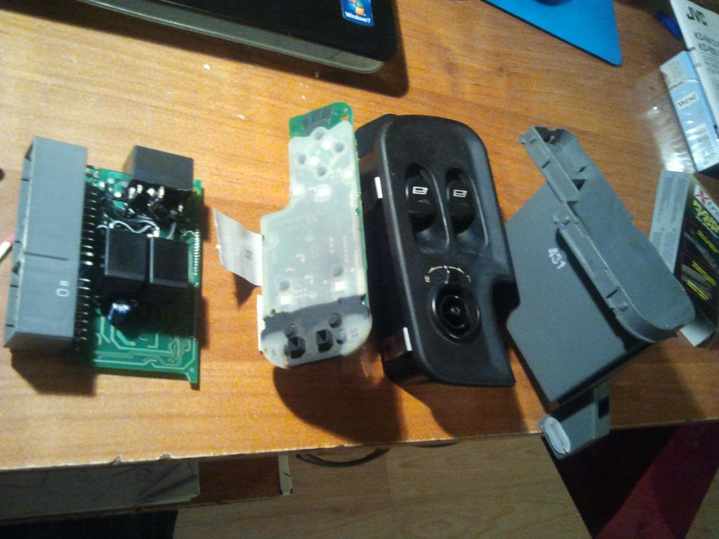

No i jak uszczelka jest uszkodzona to szyba zamyka się właśnie po 2cm po to żeby nie przyciąć palców.

ale w moim ewidentnie widac bo są jakies przekazniki powkladane i polutowane na pająka wiec ktos go naprawiał ale zrobił to nieudolnie

po co mam placic 300zł skoro moze sie da to samo zrobic z angola za ponizej 100 ? wiec 200 zostaje na paliwo naprzykład

Dzisiaj zamówiłem panel od anglika za 70 zł w poniedziałek pewnie dotrze do mnie i zobaczymy czy da sie przerobic pod europe tanim kosztem

Wiec tak jestem juz po całych manewrach kompletny panel z anglika zakupiłem na allegro za 70zł . dałem koledze zeby mi przelutował elektronike do mojego poniewaz górna płytka nie pasowała by do europejskiej obudowy . Przelutował dolną płyte tą ze złączami (na zdjeciu pierwsza od lewej do mojej górnej płyty i włozyłem to w moją starą obudowe . po zamontowaniu działa bezproblemowo , wszystko jak nalezy więc wniosek jezeli nie widac róznicy po co przeplacac .całkowity koszt zabiegu 70zł jezeli cos pominąłem a macie jakies pytania to piasc pozdro hej .:!
