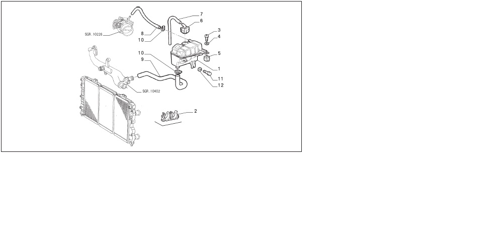

    Czy moze to byc wina "peknietego" mocowania wezyka ktory znajduje sie na korku od zbiorniczka wyrownawczego?
    Dzisiaj zauwazylem ze gumowy wezyk, ktory wchodzi od gory jest pekniety,a dokladniej plastikowa "wtyczka". Jutro, tzn dzisiaj wrzuce fotki.

    nie może być to przyczyną
    ten wężyk ma za zadanie odprowadzać nadmiar płynu tak, by nie ufajdać wszystkiego dookoła zbiorniczka, możesz go śmiało wyrzucić
    w mojej Gtv brakuje ząbka zatrzaskującego (ułamany) plastikowe kolanko w korku i wężyk tak na słowo honoru się trzyma w korku, a płynu nie ubywa
    zbiornik od spodu posiada króciec do zasilania układu w płyn, a od góry jest powrót
    w korku mamy przelew
    verdebiancorosso

    Dzisiaj wrzuce zdjecie o co chodzi dokladnie z tym wężykiem.
    Poźniej napisze co i jak

    pewnie chodzi Ci o wężyk nr 7 zakładany na korek nr 6 i ten krócieć na korku masz peknięty - to jest tylko przelew i nie ma wpływu na ubywanie płynu
Nazwa:	chlodn.jpg
Rozmiar:	36.3 KB
    verdebiancorosso

    Tak Kudłaty - dokladnie o ten wężyk mi chodzi.
