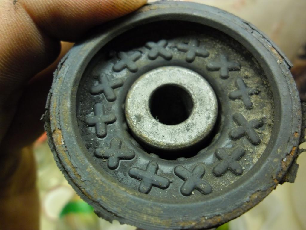

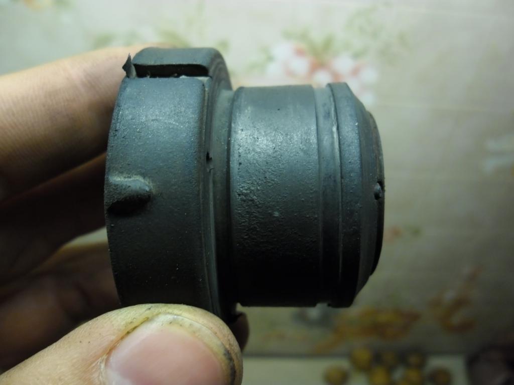

    a ja daje zdjecie tulejek ktore pracowaly przez mniej niz 10 tys km - u mnie niecaly rok i juz zaczelo sie straszne walenie jedna tuleja - ta rozwalona od srodka to MOOG druga to nie wiem ale wahacz steinberg chyba byl - montowal poprzedni wlasciciel - wymienilem tylko te zewnetrzne tez na MOOG bo akurat takie mialem juz kupione

    i teraz na zdjeciach macie przyklad - jak to naprawde pracuje ? czy tulejka w srodku sie kreci czy raczej cala ta guma sie kreci - kto odpowie na podstawie moich zdjec to ma nobla - jedna wyrobiona w srodku a druga - pierwsze zdjecie - ta po prawej wyrobiona od zewnatrz - jednym slowem albo dorwe tuleje ktore te 10 tys wytrzymaja albo biore sie za PU i bule za zestaw na wahacz 90 zl i problem z glowy - no moze poza piszczałką
