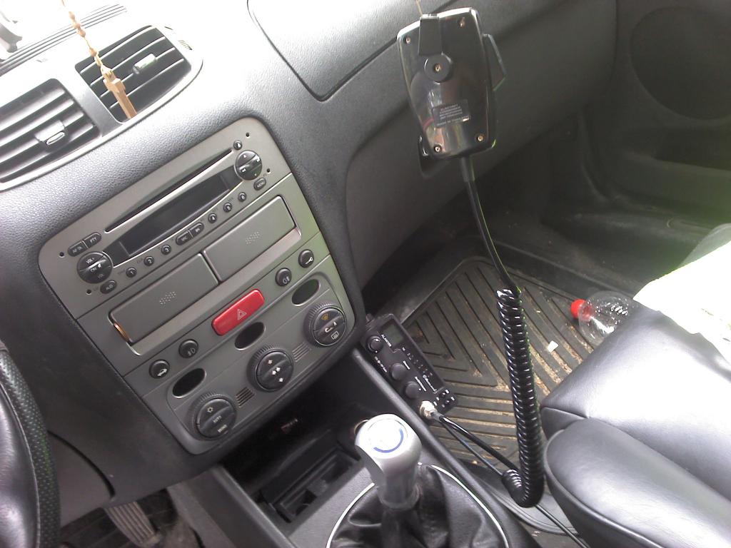

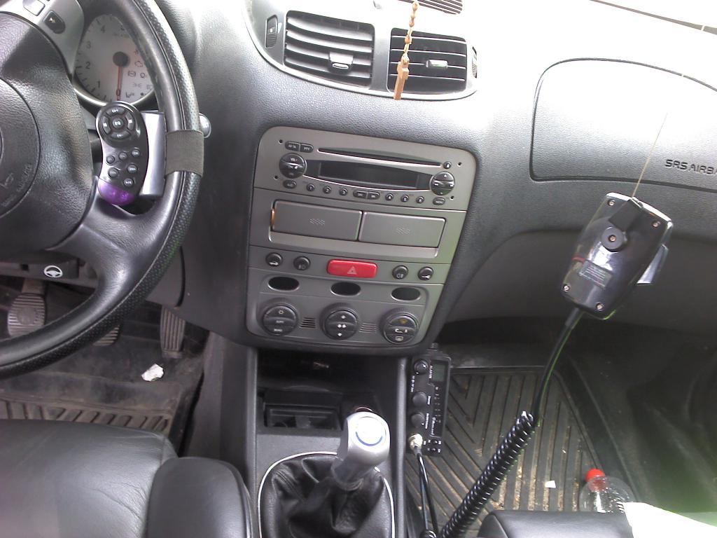

    Mam podobnie, o ile nie tak samo jak Glovash - i podobnie zgadzam się że to najwygodniejsze rozwiązanie. Nie trzeba wyginać rąk żeby regulować RF lub SQ.
