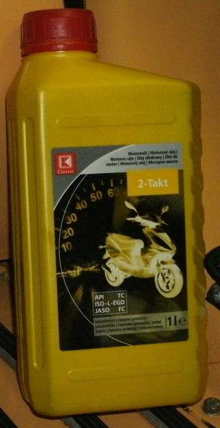

    Ma ktoś jakieś doświadczenie z olejem z Kauflandu?
Nazwa:	8463728tnm.jpg
Rozmiar:	65.2 KB
    U mnie w miejscowości można go dostać w częstych promocjach za ok 10zl (czasem nawet taniej)
    Kusi mnie niska cena tego oleju, proszę o konkretne opinie (nie w stylu Kaufland to syf) czy mogę bez obaw dolewać go do swojego JTD
    //Edit:
    znalazlem jakis test tego oleju na nimieckiej stronie jednak nie spikam po niemieckiemu moglby ktos strescic?
    https://www.motor-talk.de/blogs/heiz...-t3656272.html

    Lałem ten z kauflandu, kupiłem na szybko przy okazji zakupów(akurat nie było orlenowskiego na cpn) nic złego się nie stało. Dodam że butelka rozlana była na 1.6 hdi,Jtd i tdi na pompowtryskach tam korekty po sprawdzeniu się poprawiły(no ale też wcześniej lany był orlenowski) a teść akurat ma te tdi i kupił ponownie ten z kauflandu. Z tego co napisane na opakowaniu olei z kauflandu to jest to rozlewane przez Mitan oil niemiecki. W każdym razie w 3 autach nie zaszkodził
    hmmmm a czytaliście specyfikację tegoż oleju? W tym wypadku nie sugerowałbym się jedynie ceną... nawet jeżeli na butelce "oszczędzacie" ponad połowę wartości rekomendowanych olejów
