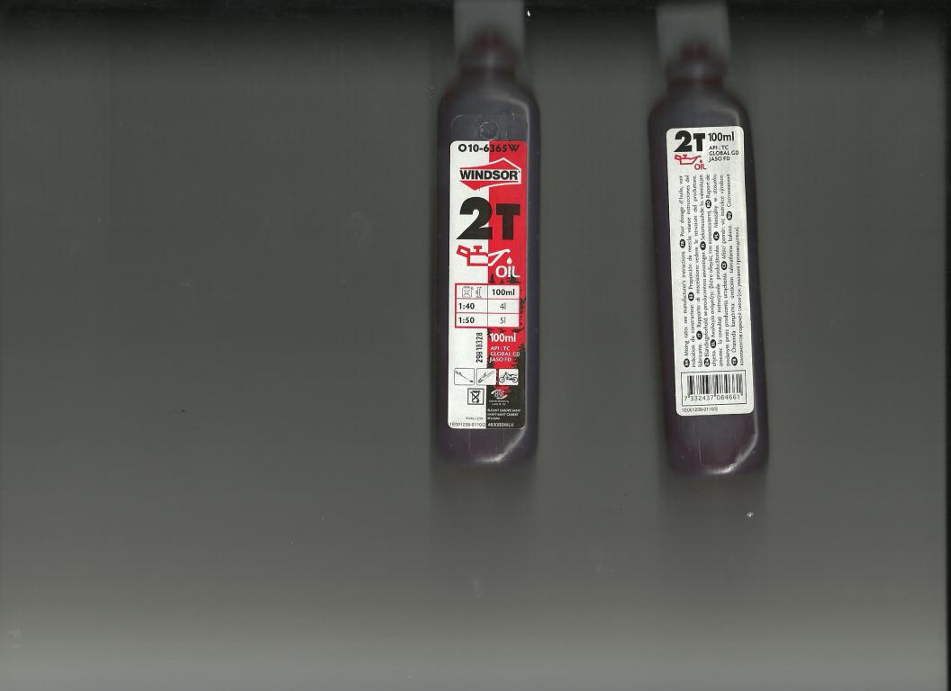

  9. #199
    Użytkownik Maniak resoraków Avatar Sebek2442
    04 2012
    Mistrzewice
    147 1.9 JTD
    807
    A co sądzicie o tym oleju, będzie sie nadawał i na pełen bak czyli 60l powinno sie dodać 200ml oleju tak ??
    Spełnia właściwości
    API: TC
    Global GD
    Jaso FD
Nazwa:	SKAN 007.jpg
Rozmiar:	42.6 KB
  10. #200
    Użytkownik Fachowiec Avatar LukaSS
    06 2012
    Biała Podl./Warszawa
    Alfa Romeo 147 JTD 16V 140KM; Yamaha XTZ 800 Super Tenere
    2,540
    Te firmy produkują oleje do silników dwusuwowych:
    Valvoline
    Motul
    Castrol
    Agip
    iPone
    Elf
    Mobil
    Orlen
    Shell
    Liquy Moly
    Panolin
    Bel-Ray
    Yamalube (Motul sygnowany logotypem Yamahy)
    Repsol
    Putoline
    Midland
    JMC
    Motorex
    Kazdy z nich może być lany do naszego JTD. To, że Niemcy polecają na swoich forach dwa czy trzy to ich sprawa. W/w firmy mają w ofercie przynajmniej jeden syntetyk o wysokiej klasie jakości, wyższej niż ten męczony latami Mixol. Po spaleniu syntetyku odkłada się mniej nagaru niż po półsyntetycznym czy syntetycznym. Sprawdzone organoleptycznie w wielu wyczyniwych motocyklach i kilku kosiarkach.
    Zresztą popatrzcie na karty techniczne, one wszystko wyjaśniają.
