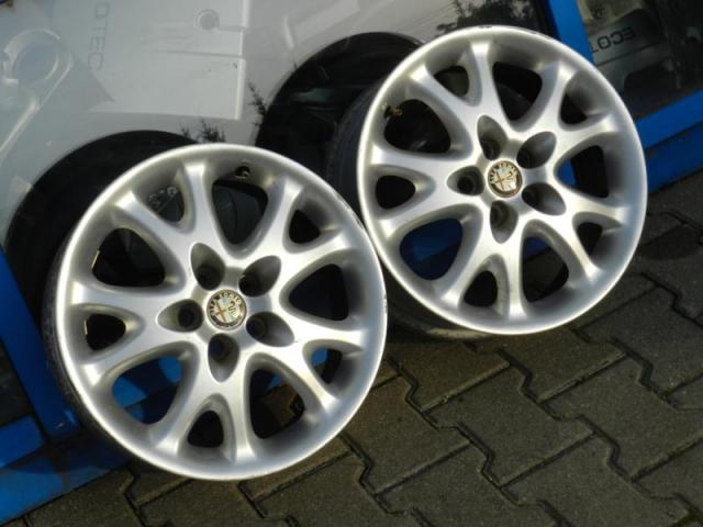

    Witam, właśnie stoję przed wyborem opon do ALUFELG o rozmiarze "15". Obecnie założone mam 195/60 R15. Chciałbym założyć nieco szersze opony 205/60 R15. Ale nie mam zielonego pojęcia czy te opony będą pasowały do felg które posiadam, link poniżej:
    http://jserv.pl/dtb/zdjecia/ccaa98a7.jpg
    Nie mogę znaleźć specyfikacji tych "alusów", może ktoś z posiadaczy tych alusów podpowie mi czy takowe opony mogę założyć. Opony jakie będę kupował to opony letnie, mieszkam w mieście i głównie po mieście się poruszam, krótkie dystanse po 10 km...zrezygnowałem z kupna opon zimowych gdyż zima nie jest taka straszna w mieście, tyle co jest ślisko, podobnie jak w pogodę deszczową...a czy będę jeździł na oponach letnich czy zimowych to muszę tak samo uważać, być ostrożnym...a tak przynajmniej wykorzystam właściwości opon letnich w wiosnę, lato czy jesień .
    I czy 205/60R15 czy 205/55R15 ? Jak to wygląda i czy można założyć na te alufelgi ? Dzięki wielkie za odpowiedź
    Na jednej ze stron gdzie sprzedają alufelgi oraz opony znalazłem informację, że alufelgi 6.5x15, 5x98 [bodajże moje chyba mają takie wymiary ?]
    Zalecane rozmiary opon: 185/65R15 195/60R15 205/60R15
    Tak to wygląda ?

    Mistrzostwo świata... Alfa 147 zakupiona ale zimowe koła sobie odpuszczamy! Ja się pytam po co Ci te szersze opony? Że niby ładniej będą wyglądać na 15 calowych felgach o urodzie co najmniej dyskusyjnej? Nie widzę sensu pisania dlaczego 205/60/15 jest nie do tej felgi i nie na tą porę roku, bo to jasne, jak słońce a poza tym było wiele razy opisywane na forum. Ogólnie temat totalnie niepotrzebny.

    ja mam 205/60 R15 na innych alusach, wydaje mi się że podejdą takie opony na twoje fele.

    troche duzy balon bedziesz miec jak zalozysz profil 60 przy 205, jak chcesz zeby lepiej wygladala to zaloz cos z mniejszym profilem

    Zapytałem tylko i wyłącznie z punktu technicznego, czy pasują i tyle...kupuję nowe opony więc czemu miałbym nie założyć szerszych ? Choćby z poprawienia przyczepności ? Kwestia ceny jest podobnie, więc czemu nie...z opon zimowych zrezygnowałem z racji tego gdzie mieszkam i w jakich warunkach się poruszam. póki co stać mnie na 1 komplet opon, klimat umiarkowany, deszcz słońce...bardzo rzadko śnieg...a gdy na drodze jest mróz to czy masz zimówkę czy letnią musisz być tak samo ostrożny... Moja decyzja

    W sumie takk, ale nie będzie wielkiej "szczeliny" między kołami a błotnikami przy takim profilu ?

    Kup uniwersalne z dwojga złego. Wszystkie w wymienionych podejdą

    twoj wybor , pasowac beda a jak beda wygladac to kwestia tego co kto lubi
    ja wole nizszy profil

    Zestresowany to Ty będziesz, jak Ci spadnie śnieg i alfą się nie ruszysz nigdzie na tych nowych letnich oponach...
    Inna sprawa, że patrząc po opdowiedziach niektórych osób nie ma co tłumaczyć dlaczego opona o szerokości 20,5 cm będzie dużo gorzej się zachowywać na feldze o szerokości 16,3 cm...
    Cytat Napisał mk_1980 Zobacz post
    A co ma profil w tym przypadku do rzeczy? Policz sobie, jaką mają wysokość opony podane w pierwszym poście a potem zastanów co napisałeś...
