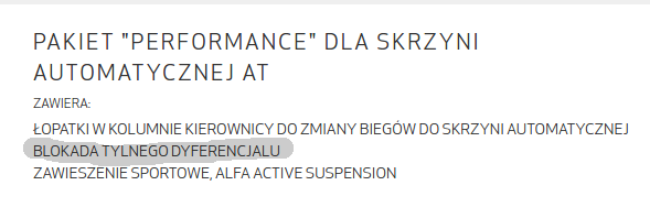

    Znalazłem coś takiego w konfiguratorze dla wersji Super:
Nazwa:	performance.png
Rozmiar:	21.0 KB
    Jak to działa? Czy warto płacić 11.5k?

    To się nazywa szpera, czyt. LSD. Coś jak Q2 w 147/156/GT. Czy warto, to kwestia jak szybko masz zamiar jeździć W cywilnej jeździe to raczej zbędne.

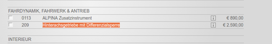

    U konkurencji(konfigurator BMW Alpina) taka opcja za 2.5k euro:
Nazwa:	de-szpera.png
Rozmiar:	28.8 KB
    Na forum są sprzeczne wyobrażenia co do tego.

    W wersji angielskiej konfiguratora jest napisane: "Limited Slip Differential", ale to przecież nie jest dokładnie to samo co "Blokada tylnego dyferencjału"?
    Podobno też dostajemy znaczek Q2 na klapie.
    Na wikipedii jest napisane: "The performance pack includes mechanical limited-slip differential"
    Ostatnio edytowane przez walgreen ; 09-10-2016 o 18:01
    Użytkownik Fachowiec Avatar Tomtrz
    01 2015
    były alfy, jest Jaguar
    2,286
    Cytat Napisał walgreen Zobacz post
    LSD - limited-slip differential. Różne nazwy, ale chodzi o dokładnie to samo. Po polsku nazywa się to też samoblokujący się mechanizm różnicowy. Dyferencjał to bardziej potoczna nazwa dla mechanizmu różnicowego.
    Nazwa trochę dziwna, ale wiadomo o co chodzi. Janusze z FAP pewnie nie wiedziały co to jest, więc przetłumaczyli jak umieli
    Jeśli to rzeczywiście mechaniczny LSD, to pewnie "zwykły" Torsen.
