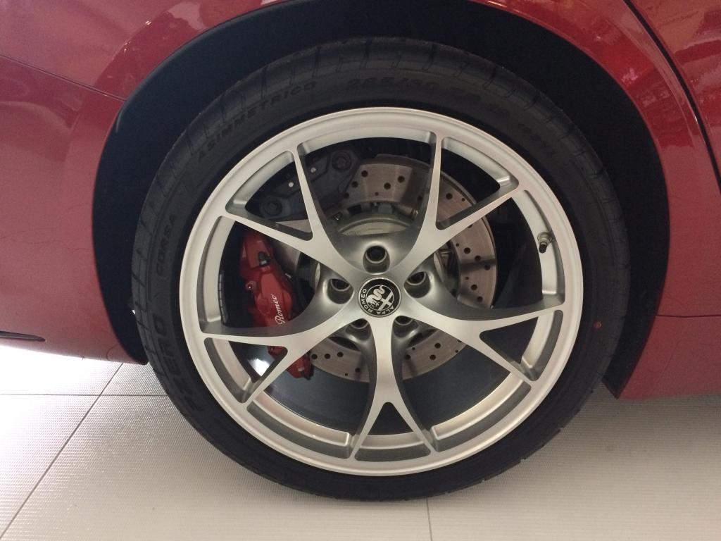

    Ok, to od początku:
    1. Opisu nie zmieniam, bo na razie w stajni tylko Giulietta.
    2. Równolegle do zamówienia alu od QV zamówiłem Giulię, ale ta będzie dopiero za kilka tygodni. Te od QV to wersja 5ER - dorwałem na allegro używki, podobały mi się więc po sprawdzeniu wg serwisu w katalogach, że powinny pasować - po prostu je zakupiłem, mając w odwodzie możliwość zwrotu.
    3. Felgi dojechały, więc aby nie czekać kilka tygodni pojechałem fizycznie do serwisu przymierzyć je na Giuli salonowej (tu ukłon do Pani Izy ). Chłopy wrzucili mi po 1 feldze na przód i tył, i wystąpił problem z przodem jak opisałem poprzednio.
    4. Zdjęcie które wrzuciłem u góry to poglądowe zrobione na przykładowej w salonie - abyście załapali o co mi chodzi. A tu faktycznie chodzi o styk zacisku z środkiem felgi.
    5. Tarcze w standardowej są małe, ale nawet może nie to jest problemem, a obsadzenie zacisków i ramię na którym są zamontowane - po prostu są za blisko osi i nijak nie wiem jak to obejść. NIestety nie mam zdjęcia z próby, ale na bank będzie tarło o ile w ogóle ruszy. Tu zdjęcie z Giulii QV - widać różnicę Kliknij obrazek, aby uzyskać większą wersję
Nazwa:	IMG_5750.jpg
Rozmiar:	87.7 KB
    6. Zastanawiałem się nad zamówieniem (miałem jeszcze opcję zmiany) powiększonych tarcz i zacisków hamulcowych opcja 44B - ale nie ma pewności, że to załatwi temat więc odpuszczam tą opcję (w salonie przy zamawianiu do standardowej Giulii felg 5ER bo jest taka opcja niby też nie trzeba nic specjalnego zatwierdzać, a widać że nie pasują) ...
    Zastanawia mnie, że trochę się tych felg sprzedało i teoretycznie na zwykłe Giulie (bo nie sądzę, że do QV sobie ktoś drugie domawiał), więc może ktoś już ten temat przerabiał. Wrzuciłem hasło tutaj, bo oprócz mnie ktoś też może się na to naciąć albo skorzysta z rozwiązania jeśli je znajdziemy... Z kombinacją przy ramionach sam nic nie wymyślę bo jak pisałem w temacie jestem lajkonikiem, mogę się wymądrzać o oświetleniu ale nie o tym...
    Jak żyć, Panowie, jak żyć...?
  7. #17
    9,997
    spoko, bardzo dobrze że wrzucasz tu temat, myśle jednak że jestes pierwszym z takim problemem. Na forum widziałem ze 4 odebrane Giulie, jedna była Veloce już na 19" (ale tych dedykowanych), ktoś miał standardowe 16", a inne nie wiem, ale oni chyba nic narazie z felgami nie kombinowali.
    Sugerowałbym jeszcze raz uderzyć gdzieś do jakiegoś salonu gdzie mają na stanie wersję z powiększonymi zaciskami, i ich męczyć żeby przymierzyli te felgi - moze Twój dealer pomógłby Ci ich przekanoć do takiej próby gdyby nie chcieli. Inna opcja prosić kogoś kto ma duże zaciski - jak wspomniałem na pewno jest jedna Veloce z takimi - może to rozwiąże problem.
    A jakieś dystanse nie polepszyłyby sprawy - zależy jaki jest kształt ramion, może by to pomogło?
    Przy większej tarczy pewnie zacisk jest bardziej odsunięty od osi koła, może to byłoby rozwiązanie?

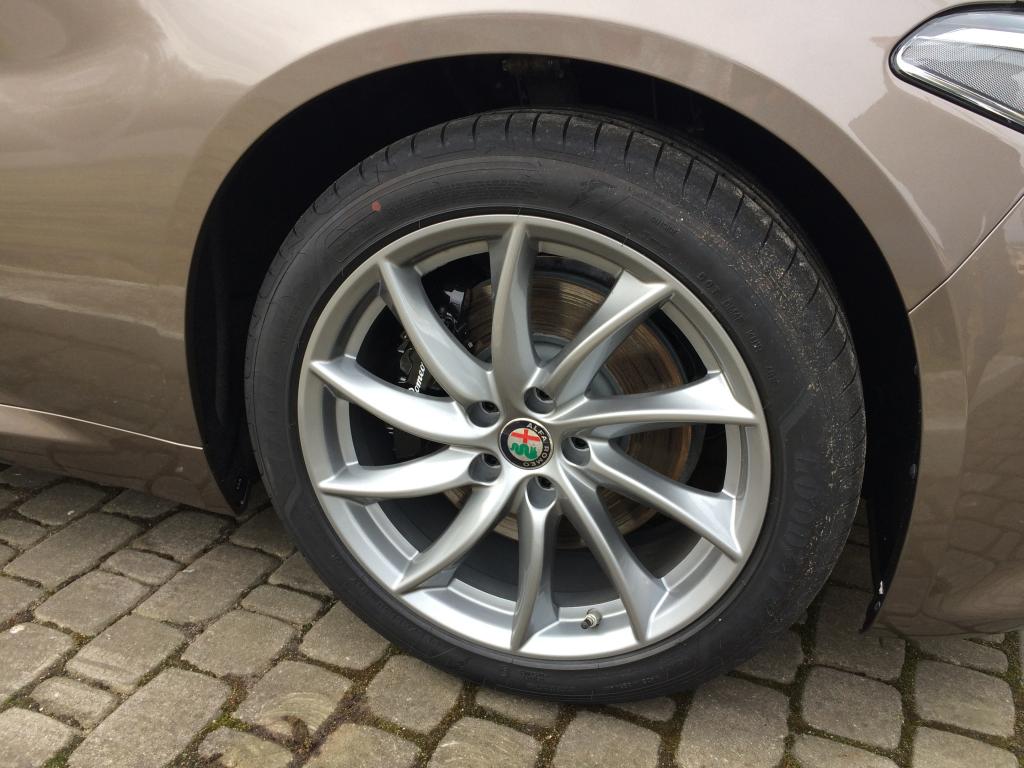

  8. #18
    11 2014
    Gdańsk
    Giulietta 2014 1.4 TB MultiAir (była), Giulietta VELOCE 1,75 TBi (jest), Giulia 2,0 TB (jest)
    10
    Dzięki za podpowiedzi! Co do tych większych tarcz - rozumiem, że Veloce takowe posiada w standardzie? Pytam, bo nie mogę tego namierzyć w instrukcji, a w salonie jedna Veloce stoi na wzorcowni więc może jeszcze bym ich trochę pomolestował, tu zdjęcie które zrobiłem z przednich kół Veloce z 18'' - wydają się trochę większe niż standard co Ty na to?

    Tu chyba chodzi o to, że zacisk jest zbyt blisko centrum felgi , czy jak to nazwać - miejsca gdzie schodzą się ramiona tak ?
    Bo jak za blisko wnętrza ramion to dystans. Ale ze swojego doświadczenia powiem że 2-3mm miejsca między zaciskiem a wnętrzem ramion felgi to nie problem, i jeśli te kilka mm jest to jest ok raczej. Natomiast dystanse to upierdliwość przy każdej zmianie koła, więc jak się da bez nich, to lepiej.
