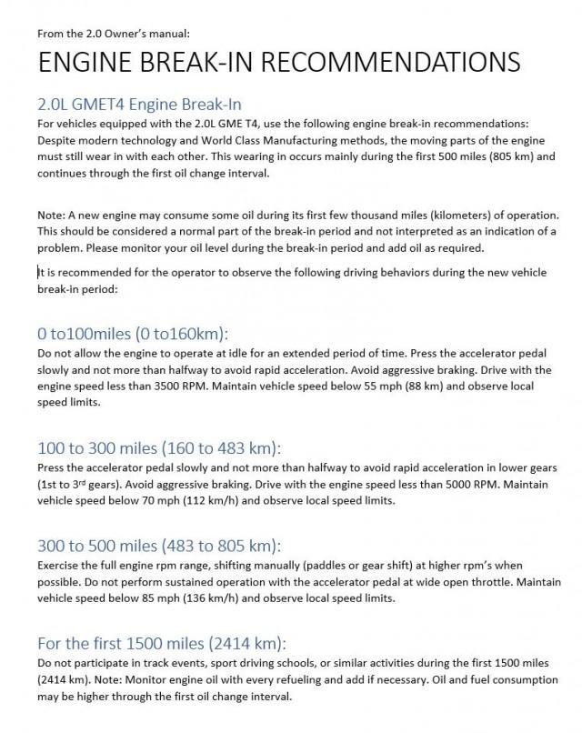

    Odgrzeję kotleta dla potomności. No to kończąc w kwestii fiatów 126, tolerancji i innych miejskich legend, producent wyraża się dość jasno w kwestii docierania:

    No to teraz [MENTION=73165]azar[/MENTION] nam wytłumaczy, dlaczego tyle razy upierał się, że silnika nie trzeba w ogóle docierać a demówki są równie dobre co nowe auto z przebiegiem 0
    Nie, żartuję, nie tłumacz się tylko chociaż dodaj edytkę do swoich postów z "nie róbcie tak, nie mam racji".

    Super dzięki To tylko potwierdza co pisałem. Tankujesz pierwszy zbiornik i jeździsz normalnie zgodnie z przepisami. Czyli do 100km/h. Bez szaleństw. Pod koniec pierwszego zbiornika możesz sobie przygazować do 5k rpm.
    Chodzi o to, że nie ma jakiejś mega specjalnej procedury docierania tylko ZALECENIE normalnej spokojnej jazdy jak powyżej. Nie trzeba przejeżdżać 1500km z obrotami 3.5k jak w fiacie 125p
    Nigdzie nie pisałem, że demówka to to samo co samochód z zerowym przebiegiem. To absurd. Pisałem, że to takie same samochody jakby kupić od kogokolwiek innego.

    w instrukcji do Giulii czegoś takiego nie podają, tam jest ledwo wzmianka i znacznie bardziej liberalna (już ti w wątku były cytaty) jeśli chodzi o podejście do operowania gazem.

    Właśnie Skąd to właściwie jest?
