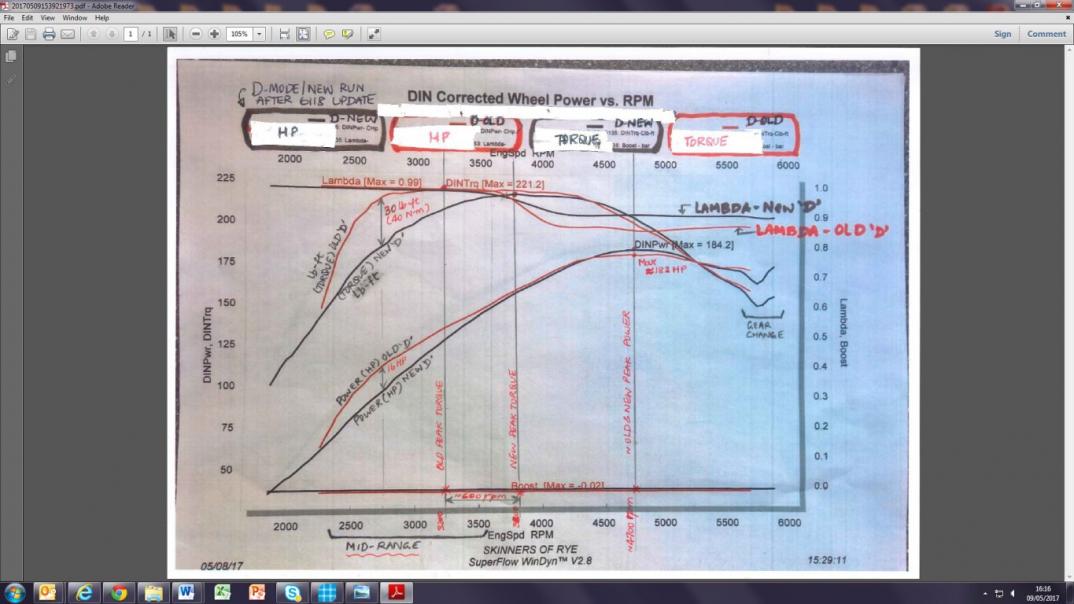

    przypadek 1 jest potwierdzony na 2 egzemplarzach 2.0 wg mojej wiedzy jedynych jakie zostaly zupdatowane do nowszego firmware-u u nas na forum 1 przypadek i 1 na AO. Dla wlascicieli jest to duzy problem, bo sa znaczne roznice w momencie obrotowym przy uzytkowym zakresie obrotow (typu 2000-3500), z wykresu wklejonego przez goscia z forum AO to 40Nm! Auto po updatcie osiaga max moment obrotowy dopiero przy 3800obr a dla nizszych obrotow mocno spade, gdzie przed updatem taka wartosc momentu byla juz przy ok 2700obr a dla nizszych ciagla byla duzo wyzsza niz po updacie! Co to jest samochod z turbina czy wolnossacy - to jest ewidentna wtopa - tak nie moze byc. Auta benzynowe z turbina maja max moment obrotowy albo cos bliskiego niemu od ok 2500obr/min, i tak gosc mial przed updatem. Wszystko widac ladnie na wykresie:

    Dodtkowo sa skargi na to ze skrzynia automatyczna nie pracuje juz tak szybko jak wczesniej w trybie automatycznym (wczesniej bardzo chwalono ze dzialala bardzo sprawnie)
    Ale Ty w zaparte bronisz tego, chociaz nie masz nawet Giuli. Ja powiem tak: sknocili cos z updatem lub programem do updatowania i cos jest nie tak po tej akcji, i trzeba o tym pisac zeby przestrzec ludzi ktorzy jeszcze update nie zrobili, albo tych ktorzy zrobili i cos im nie pasuje ale serwis ich zbywa. Teraz maja jakies tam dowody na to ze jest znaczny spadek momentu po updacie - niech mecza serwisy FCA, wtedy moze cos poprawia, a na dzien dzisiejszy jest lipa, bo zdegraduja auto jak pojedziesz na jakikolwiek serwis.

    jeśli tak skastrowali auto to znaczy że proszą się o problemy, i nieważne czy przez przypadek, bug w zdalnym programie do updatów (w fabryce pewnie zrobili to bezpośrednio jakimś programatorem) czy celowo bo chcieli bardziej ją odróżnić od Veloce. Tylko jak ta informacja się rozniesie po prasie/internecie to zrobią sobie mocną antyreklamę która ich może kosztować np 10% sprzedaży 200KM a ogólnie wizerunkowo odbije się na innych werjsach, bo zaufanie spadnie.
    BTW. na AO jest kolejny brytyjczyk wkurzony strasznie. generalnie goście aż pieklą się, wysmarowując posty na forum na kilkadziesiąt linijek co parę godzin każdy. goście czują się toatlnie oszukani. na jazdach przejechali się innymi samochodami, te im pasowały i takie zamówili. w gazetach czy youtubie to samo, dziennikarze chwalili za to za tamto. goście kupili smaochody, super. nagle po paru tygodniach jak trzba było podjechać do serwisu coś tam naprawić , wgrali im nowy soft i mają skastrowane samochody.
    Zauważ że instrukcja do 200KM pisze że moment maksymalny jest przy 1750obr (i to często zauważa się w testach - że taki super elastyczny silnik blablabla) - gość po skastrowaniu ma dopiero przy 3800obr!!! przy takich obrotach to maksymalny moment mają silniki wolnossące a nie uturbione, nie kumasz tego? jak chcesz elastyczność to musisz go pałować na wysokich obrotach- to znów spowoduje większe zużycie paliwa i silnika. totalnie pojechali z tym updatem. Do tego popsuli coś tam w ustawieniach automatycznej zmiany biegów.
