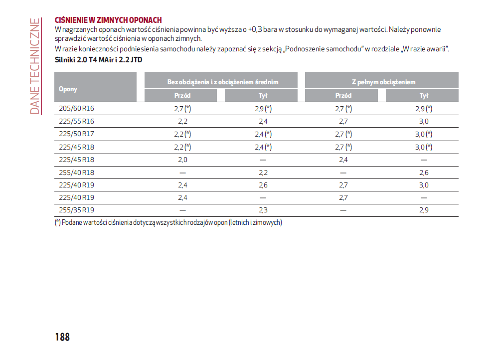

    jakie ciśnienie pompujecie w opony letnie dla:
    przód 225/45/R18 i tył 255/45/R18
    przód i tył 225/50/R17

    W instrukcji są podane tylko wartości dla opon zimowy i jest adnotacja, że opony letnie mają indeks maksymalnego ciśnienia umieszczony z boku opony, to wszystko.

    Coś słabo szukałeś...

    nie wiem z jakiej wersji instrukcji korzystasz, moze jakis paszkwil przetlumaczony przez kogos kto nie ma pojecia o motoryzacji (czesta praktyka w tlumaczeniach - wiem bo zona jest tlumaczem a biura posredniczace probuja wciskac ludziom tlumaczom wszystko, totalnie nie z ich specjalizacji, I niektorzy biora). najnowsza instrukcja wyglada tak:
    CIŚNIENIE W ZIMNYCH OPONACH
    W nagrzanych oponach wartość ciśnienia powinna być wyższa o +0,3 bara wstosunku do wymaganej wartości. Należy ponownie sprawdzić wartość ciśnienia w oponach zimnych.
    a pod tym tabelka z cisnieniami:
    Opony
    Bez obciążenia i z obciążeniem średnim Z pełnym obciążeniem
    Przód Tył Przód Tył
    205/60 R16 2,7 (*) 2,9 (*) 2,7 (*) 2,9 (*)
    225/55 R16 2,2 2,4 2,7 3,0
    225/50 R17 2,2 (*) 2,4 (*) 2,7 (*) 3,0 (*)
    225/45 R18 2,2 (*) 2,4 (*) 2,7 (*) 3,0 (*)
    225/45 R18 2,0 — 2,4 —
    255/40 R18 — 2,2 — 2,6
    225/40 R19 2,4 2,6 2,7 3,0
    225/40 R19 2,4 — 2,7 —
    255/35 R19 — 2,3 — 2,9
    (*) Podane wartości ciśnienia dotyczą wszystkich rodzajów opon (letnich i zimowych)
    Najnowsze instrukcje na stronie eLum : http://aftersales.fiat.com/elum/Mode...part_number=#1

    Bardzo dziękuję za odp., są wyczerpujące i znajdują się w książce. Pytałem o opony letnie.

    przeciez pisza ze dane sa dla opon zimnych a nie zimowych a do rozgrzanych bic o 0.3bar wiecej. pod tabelka jeszcze potwierdzenie. ogarnij sie

    Całkowita racja! Tle razy czytałem i cały czas było, że do opon zimowych
