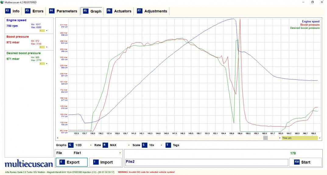

    Wczoraj zrobiłem loga doładowanie vs obroty no i jest dokładnie jak wcześniej cytowałem słowa znanego tunera - w Veloce w całym przedziale obrotów doładowanie jest juz stockowo bardzo wysokie i niezbyt wiele da się z tego jeszcze wycisnąć (co też potwierdzają wyniki od zagranicznych tunerów).
    Tu macie screenshota - przyspieszanie na 5 biegu:
Nazwa:	giulia_boost_5gear.jpg
Rozmiar:	80.0 KB
    a tu fragment loga (Forumowy uploader nie puścił załączenia pliku CSV z MESa) od niskich obrotów do zmiany biegu po odcince (odcinka jest ciut powyżej 6k).

    2,8 bara bara, na bogato!

    Ale to jest z atmosferycznym [emoji846]
