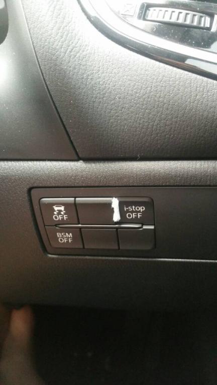

    A sposób na papierek/zapałkę niezależny od marki i programistów nie zadziała ? :
Nazwa:	stopgo.jpg
Rozmiar:	37.9 KB

    jesli papierek dziala, to lepiej wyciagnac panel I np zewrzec odpowiednie kable badz zrobic mala zworke w panelu. jesli nie dziala to mozna dodac prosty uklad czasowy I podpiac go pod przycisk czy kable - po wlozeniu kluczyka na chwile przywiera styki za kazdym razem wylaczajac SS.

    Wersja z papierkiem owszem działa, ale automatycznie wykrywa ze przycisk jest na stałe i rzuca żółtą lampką i info o awarii Start&Stop.

    A to spryciarze
    9,999
    w razie czego na alledrogo można kupić takie czasowe urządzenie do podpięcia się pod przycisk w celu automatycznego wyłączenia SS po każdym włożeniu kluczyka:
    http://allegro.pl/wylacznik-sterowni...852284604.html
    a jak ktoś potrafi, to może sobie dłubnąć podobny za 10zł sam na płytce uniwersalnej zlutować banalny obwód.
