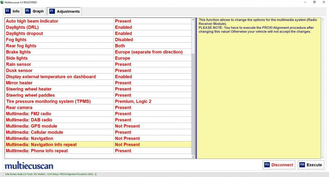

    Cytat Napisał Cameyo Zobacz post
    Czy są wskazówki na ekranie między zegarami
    Wysłane z mojego BLA-L09 przy użyciu Tapatalka
    [MENTION=35839]Cameyo[/MENTION], mam dla CIebie chyba dobrą wiadomość. Grzebnąłem w Proxi w MESie i wygląda na to że jest na to opcja (na 99% to będzie to):
Nazwa:	proxi.jpg
Rozmiar:	86.0 KB
    nie zmieniałem u siebie bo mam auto z SGW więc nie przejdzie zmiana konfigu. jak będę następnym razem w ASO (pewnie dopiero na przeglądzie za jakieś 2 miesiące), to przymuszę diagnostę do pogrzebania w tym ich Witech2 w poszukiwaniu gdzie tam to ustawienie ukryli.
    Przypomnij mi jaka jest data produkcji Twojego auta (czy masz już SGW)? Jeśli nie to u kogoś w MESie mógłbyś sobie to zmienić? Wczoraj koledzy [MENTION=79678]kozak[/MENTION] i [MENTION=57123]moosiak[/MENTION] robili proxi w Giulii z MESa (dołożenie łopatek), i wszystko wykonało się tip-top, czyli mamy sprawdzone że MES poprawnie hula.
Nazwa:	proxi.jpg
Rozmiar:	86.0 KB
    Czyli muszę to w ASO wymusić. Ja mam produkcję (jak to sprawdzić precyzyjnie?) między 04-06/2018 :-)
  7. #527
    9,996
    w ePerze, ale musi być aktualny, tylko co Ci da to info, wychodzi że najprawdopodobniej coś zmienili w fabryce jeśli chodzi o ustawienia defaultowe dla aut bez navi (takie masz?) a tylko z AA gdzieś właśnie w tym okresie produkcji na wiosne 2018
