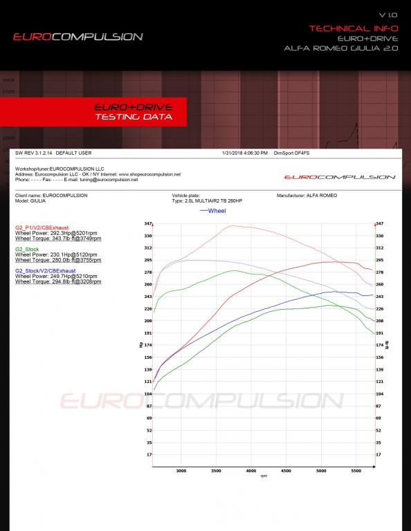

    "Na jego oko, pewnie, na pasku lub lancuchu..." prosze Cie, bardzo konkretne dane, nie ma co.
    https://shopeurocompulsion.net/produ...eo-giulia-2-0l
    Tutaj dane eurocomplusion.
Nazwa:	GIULIA_E_D_TECH_6_2048enginex.jpg
Rozmiar:	58.1 KB
    353BHP / 392FT-LBS PHASE 1 - ze zmienionym wydechem i intake
