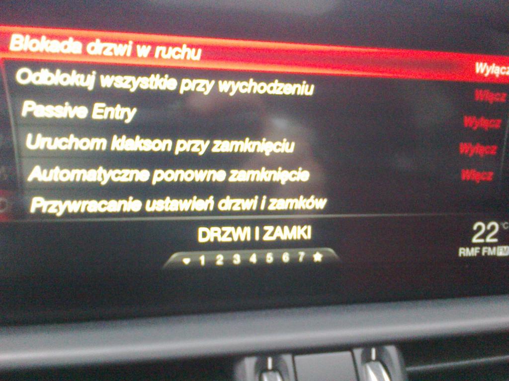

    Ktoś pytał jak wyłączyć potwierdzenie zamknięcia klaksonem
Nazwa:	2019-02-13-421.jpg
Rozmiar:	104.4 KB
  7. #1257
    Użytkownik Rowerzysta Avatar Peterr
    11 2017
    Stelvio 280 KM
    376
    Jaki masz soft?
    Wysłane z iPad za pomocą Tapatalk
