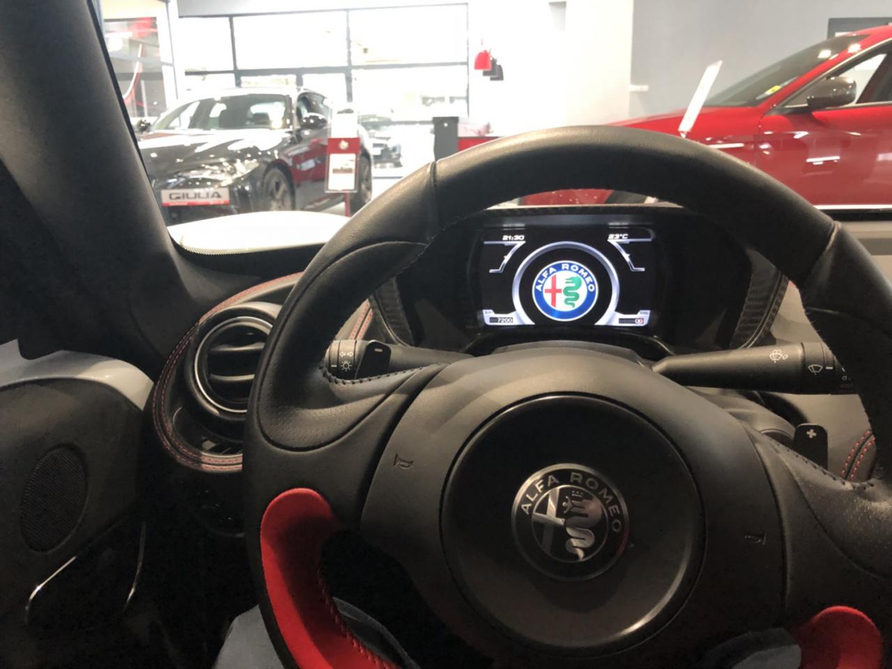

    Walczę z fotelem kierowcy w veloce, miażdżącym nogi dziecka w foteliku. Jestem ciekaw efektów.

  5. #255
    9,999
    pochwal się, też jestem ciekaw efektów. Trzeba ich męczyć, może AR da jakiś update softwareu który problem rozwiązuje (np ustawienie w menu)
  6. #256
    Użytkownik Maniak resoraków Avatar Azalgo
    04 2015
    Jelenia Góra
    Giulia Veloce 2.0T
    676
    Domyślnie Usterki - większe i mniejsze, rozwiązania i porady

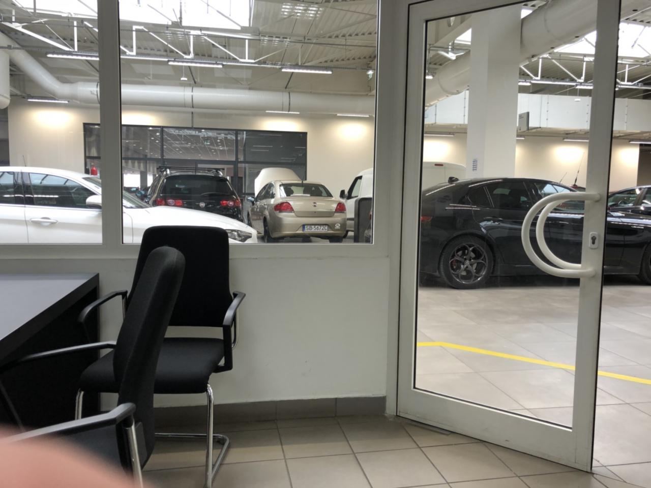

    Na to liczę[emoji4] i że inni zbawieni postawią mi pomnik[emoji6]
    Zabijam czas oczekiwania i wbiłem swoje dupsko w fotelik 4C. Przypomniał mi się mój dawny smart roadster barabus... chyba mam już za stare gnaty na takiego spartana.
