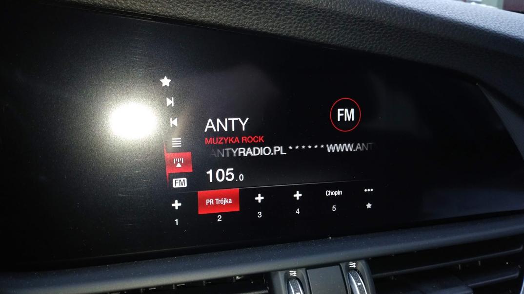

    A propos dziwactw - w zeszłym tygodniu moje radio zapomniało wszystkie ulubione stacje FM (ale zostawiło DAB). zaprogramowałem, dzisiaj zapomniało znowu tylko FMowe...
Nazwa:	20181215_085935.jpg
Rozmiar:	58.0 KB
    Nie przejmuję się jednak, bo już dawno temu była decyzja o wymianie mojego radia na nowe - tyle że jakoś do ASO nie przychodzi... Czas ich pogonić kolejnym problemikiem.
