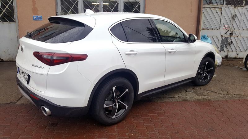

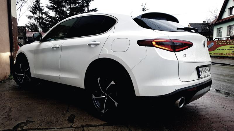

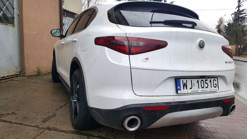

Kilka zdjęć po zmianie kół z letnich na zimowe na nowe felgi : )
Felga ET34 8,5" x4
Dystans 15 mm
Opona Nokian WR SUV 3 255/50/R19
Czujniki firmy S.
Stelvio 280 KM tylko w 255 :)
Wygląda BDB :D zwłaszcza te ciemnawe felgi + żółty zacisk.
Ja będę sprzedawał ten sam wzór tylko 19x9.
Przy dystansie 15 mm sprawdzałeś, czy mieście się w nadkolu co do mm, jakiś test ze sznukiem itp ;)
bo wygląda super, pytanie tylko gdyby trafił sie jakiś służbista w niebieskim.
Aha, czy nie jest mniej skretna na tych dystansach, bo Stelvio samo w sobie ma spory promień.
